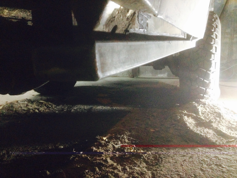

Kankon Ty oddajesz auto do konkurencji ? :D Szkoda ,że ześmy się nie zgadali : ) mam nadzieje ,że progi są wstawione prawidłowo i dobrze zakonserwowane za nie bagatelną cenę

Wszystko zależy co klient życzy sobie - wstawienie progów robota blacharza - jak nie powie że chce zabezpieczenie profili / progów to koniec roboty. Może potem lakiernikowi zlecić po lakierowaniu zabezpieczenie profili. Wszystko polega na dobrym dogadaniu co zlecamy i co oczekujemy, wtedy blacharz wstawia progi, zabezpiecza je od środka, i to jeszcze uzgadniamy z klientem czym i jak. Podstawa to jest właśnie aby to zrobić od razu po wymianie / wspawaniu aby nie dać rudej szansy na prokreację. Tak samo jak po piasku czy szkiełkowaniu lub sodowaniu natychmiast epoksyd. :) Jak sobie klient życzy tak ma - oby przyklepał / podpisał zakres prac :)

Ojjj, to u mnie się tak nie odbywa. Zabezpieczenie progow od wewnątrz i zewnątrz to podstawa. Myślę ,że tego nie muszę uzgadniać z klientem. Ma być zrobione porządnie i tego też klient ,a zarazem zleceniodawca wymaga(oczekuje). Po twojej wypowiedzi sądzę ,że większość ludzi wróciłaby za rok i nie interesowałoby ich to co oni uzgadniali ze mną rok wcześniej (byle byłoby taniej) tylko robota spartaczona "reklamacja" :)
Uzgadniać można wszystko ale nie kwestie konserwacji tym bardziej że z doświadczenia wiem jakie teraz robią zamienniki do samochodow, szkoda gadać ...

Osobiście robię inaczej - odtłuszczanie matowanie, podkład od środka. Kwestia tego że po spawaniu punktowo podkład się przypala i to jest miejsce zwiększonego ryzyka, więc na koniec i tak zabezpieczenie profili. Blacharz starej daty (dobry bo nie tylko wymieniacz, ale wytnie, naprawi, wstawi, odtworzy, dorobi) tak dogaduje. Ja bardziej skomplikowane sprawy blacharskie robię u kolegi młodszej daty. Elementy zabezpiecza, potem u mnie lakier i już zabezpieczenie profili. Są różne szkoły, ale i ludzie inaczej się dogadują. Są blacharze co po prostu do ręki nie wezmą pistoletu lub pędzla :)
