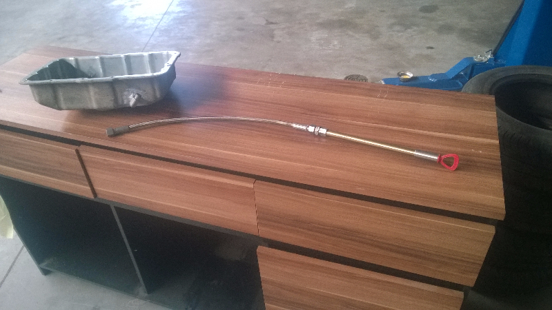

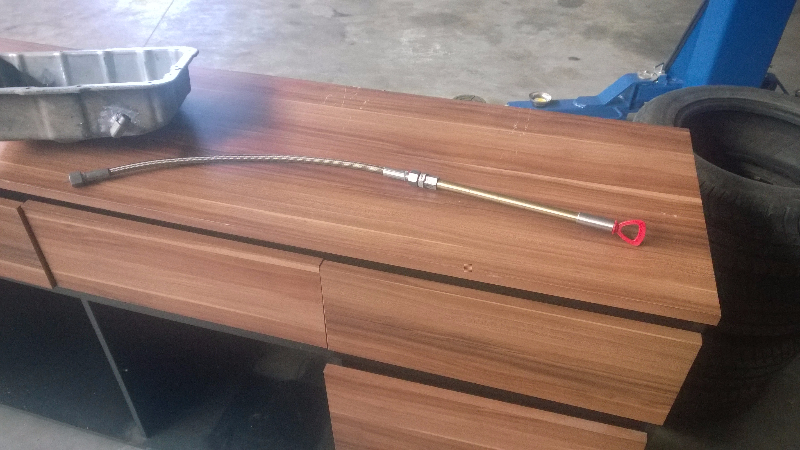

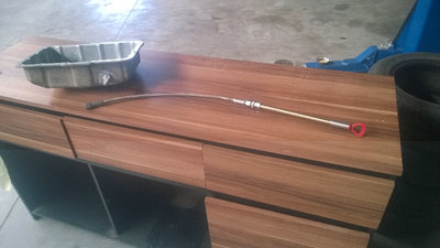

Witam , robiąc już tyle w swoim ex, strasznie wkurzyło mnie że nie ma bagnetu do skrzyni,,,, więc wykonałem go sobie sam.
Ford Explorer 2003rok 4.0 v6 4x4

jaka dziwna micha i jaki krótki przelew

Może wykręcony przelew?
Re: Własny bagnet do ex 2003
2017-07-29, 10:47
nie wiem ale jakiś słaby ten stan oleju będzie . . . przy zwalnianiu to już będzie ssał powietrze ...
zamotane z tymi michami jest jeden ma więcej inny mniej jeszcze inny w ogóle potem się cyrki robią po wymianie spuścisz 6 wlejesz 5 do przelewu i takie tam...
