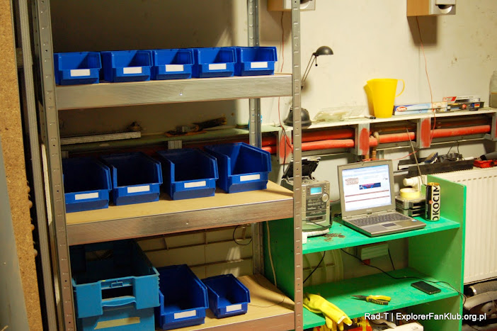

takie coś nie jest możliwe... na pewno nie aż tak :shock:

Niestety są dwa błędy, głośniki wiszą nie na jednym poziomie i jedno pudełeczko stoi na drugim. Niedopuszczalne! ;-) :-P

Jest nawet lampka nocna, żółte rękawiczki a otwarta klapka CD czeka na "SAD BUT TRUE"....
Jak wysoko masz sufit w garażu? Aby nie zabrakło przy podnoszeniu... :-)
hhahahahahahah poproście go naiwniaki, żeby pokazał resztę garażu :-D :-P

Witam,
pozdrawiam
Hehehhehehe albo na kawałek Black day :)
Miejsce jest, można rwać silnik wysoko
Hubert reszta też ogarnięta tylko jakieś siedzenia i inne graty mi przeszkadzają bo taki jeden je zostawił :D
