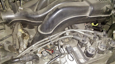

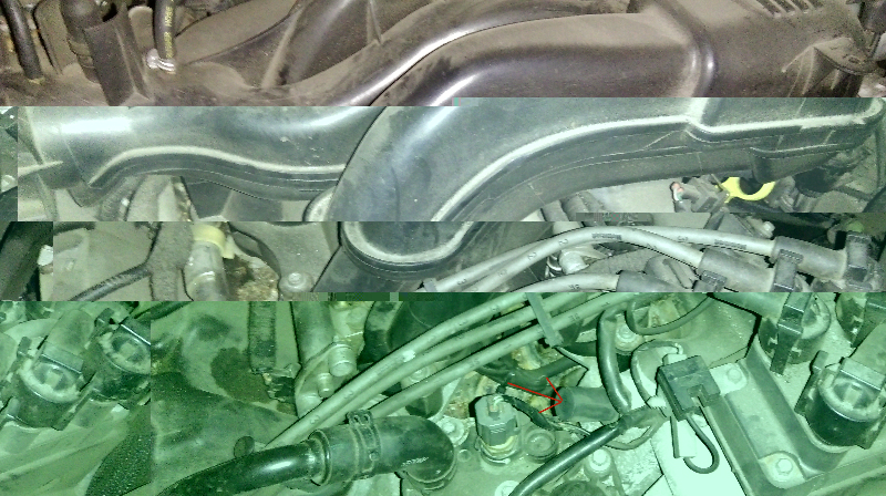

Naszukałem się dziś trochę tych napinaczy jeden znalazłem. Ten łatwiejszy pewnie do znalezienia :-D Czy to jest przedni napinacz panowie? zaznaczony czerwoną strzałką na zdjęciu. Pomóżcie mi namierzyć drugi przeczołgałem się pod autem i nie mogę go znaleźć.

Znalazłem drugi napinacz. Teraz tylko jeszcze nieszczęsny patyczek chciałbym sprawdzić ale nie mogę go namierzyć może ma ktoś jakie foto ? Przeszukalem temat odbudowy silnika ale niestety większość zdjęć wygasła więc brak podglądu.

Zamówiłem napinacz ten od strony grodzi. Wymienię zobaczymy co będzie dalej. Słyszę go troszkę jak odpalę rano silnik ale nie tyrkocze o obudowę tylko delikatny szum łańcucha. Mam nadzieję, że jeszcze nie jest źle. Albo oszukuję sam siebie. Sporo już zainwestowałem i chciałbym się najpierw trochę nacieszyć, a nie myśleć co z rozrządem.

Panowie nikt nie ma zdjęcia gdzie jest ten patyczek jak to powinno wyglądać czy to na zdjęciu to jest ten napinacz z przodu silnika??????
Poznaje dopiero ten samochód więc jeżeli ma ktoś już jakąś wiedzę na ten temat mógłby coś napisać. Wkleić jakieś zdjęcie.
