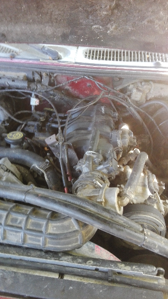

Ogólnie problem polega na tym że sam dokładnie nie wiem jaki mam model silnika , mianowicie mój silnik ma pojedynczy kolektor ssący a wiekszosc exow ktore oglondam na necie ma rozdwojony kolektor . Mogę takiego exa nabyć w dobrej cenie bez prawa do rejestracji tylko czy da się to poskładać .

[im
Tak wygląda mój silnik

OHV - 156 kucyków
SOHC - 205 - 207 kucyków, w porywach do 210.
Według rocznika - 1998 powinien być SOHC

Dzieki za informacje jaki to silnik. Rozumiem że ten z podwójnym dolotem do kolektora to SOHC . Teraz Jacku pytanko , czy jak wrzuce SOHC w moją bude bedzie pasowac instalacja.

98-01 w XLT za napędem tylko na tył występowały OHV

na zdjęciu jest ohv-czyli ten lepszy :)

Z tego co napisałeś wnioskuje że w moim exe ktoś fest namotal bo albo Buda z papierami była przełożona albo silnik z napendami ponieważ mam napęd na obie osie :?:
