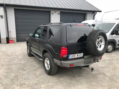

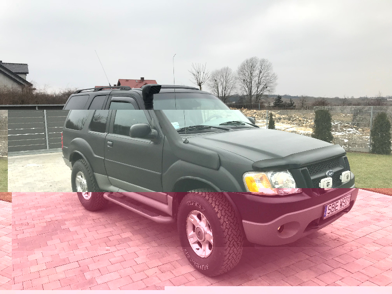

Panowie mam Ex Sport z 2003 roku i chce go poddać całkowitej renowacji.
Póki co udało mi się pomalować go całego w kolor matowy zachowując oryginalne kolory - czarna buda i szare elementy plastikowe karoserii.
Lakier to Rapid w delikatnym baranku.

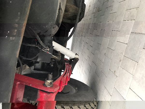

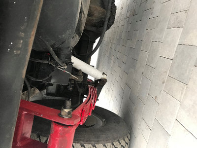

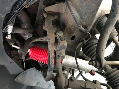

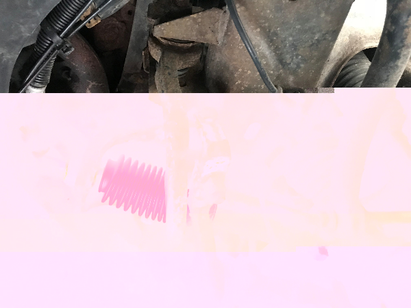

Chcę wypiaskować ramę i zabezpieczyć ją antykorozyjnie. Lift 2" jest już zrobiony, udało mi się wymienić amortyzatory tył i przód RANCHO - przód regulowana twardość. Wieszaki z tyłu na resorach też są zamontowane. Przód podniosłem na drążkach skrętnych.
Dodatkowo chcę wymienić wszystkie tuleje z tyłu - resory .Przednie chcę albo wymienić albo kupić zupełnie nowe wahacze górne i dolne.
