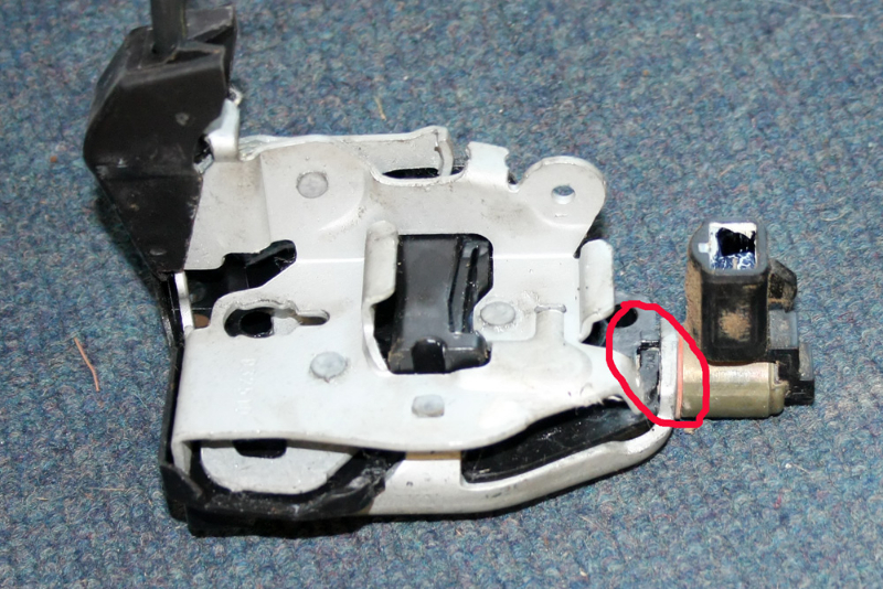

Temat wrócił, czy sam czujnik z zamka wyciągamy okręcając o pół obrotu i wyciągam w dół ? czy jest jakiś patent żeby nic nie uszkodzić, wydaje się, że jest tam jakaś zapadka przeciwdziałająca samoczynnemu okręceniu.
Zanim zamówię komplet wolę sprawdzić czy da się oczyścić i założyć z powrotem.

Zdjęcie w załączeniu jest z netu
