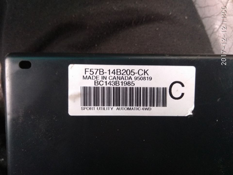

GEM - obejrzany ( nie znam się , jest w Exie - F57B-14B205-CK , choć posiadam drugi ale z numerem F57B-14B205-CE więc nie podmieniałem)
Co do GEM - wiem czytałem , stąd moje poboczne pytanie : gdzie zakupić ? Czy nr nad kodem kreskowym jest istotny , poza podanym głównym numerem? Być może to nie wada GEM ....stąd post.

Więc Panowie , poszukuje modułu GEM do expo 96r
Dokładne numery modułu :
F57B-14B205-CK
Made in Canada 950819
BC143B1985
SPORT UTILITY AUTOMATIC 4WD
Podaje wszystko ponieważ nie mam pojęcia czy poza numerem głównym F57B-14B205-CK , pozostałe mają znaczenie , jeśli mają to znalezienie graniczy z cudem ,

Niestety ważna raczej , wpiąłem F57B-14B205-CB ( został mi po poprzedniku i wiem że jest w 99,99% sprawny, do końca wszystko działało idealnie) i nic z tego , jednak chodzi o pozostałe oznaczenia ( nad kodem kreskowym) czy one mają znaczenie ? Jeśli tak.... dopasowanie jest chyba niemożliwe ,przeszukałem chyba cały internet , znalazłem sporo ( głównie w stanach ) F57B-14B205-CK ale żaden nie posiadał identycznych oznaczeń nad kodem kreskowym .

sama wymiana modułu nie musi pomóc, w przypadku kiedy odkleiła się tarczka w schift-motorku nie pomoże wymiana modułu.
