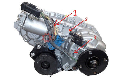

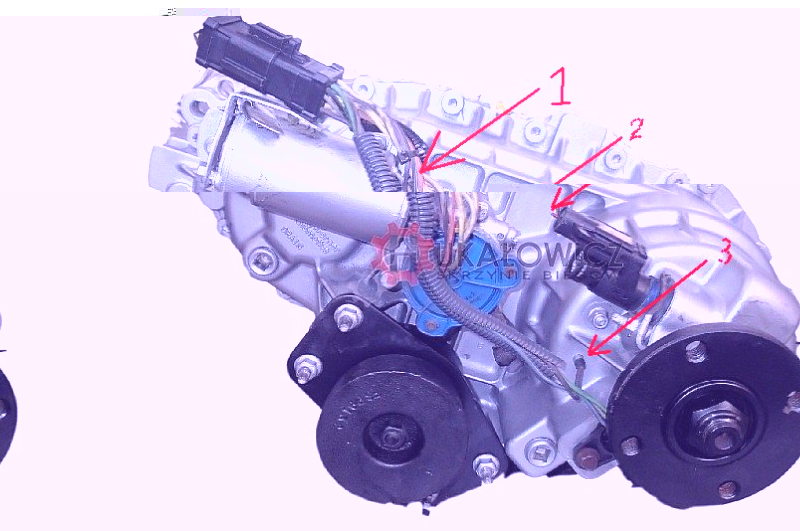

Ok. Niestety jestem laikiem co do mechaniki , raczej bardziej podstawowe naprawy tylko . Niestety w okolicy brak konkretnych mechaników ... wiec jeszcze powiedz mi na który podać zasilanie ....
1- do shift'a?
2 - na czujnik
3- reduktor ...on też ma lekko brązowe zabarwienie ....
Dołączam foto ....co prawda z neta ale lepsze kolory ...

na ten co jest oznaczony nr 3
laik jak laik... wystarczą podstawowe umiejętności posługiwania się kluczami, trochę odwagi i chęci i na pewno dasz radę... ja własnie z braku mechaników chętnych do podjęcia się naprawy sam poradziłem sobie z tym ustrojstwem co nazywane jest reduktorem i na prawdę nie jest to nic skomplikowanego... no chyba że nie jesteś laikiem a jak to się mówi lajkonikiem ;)

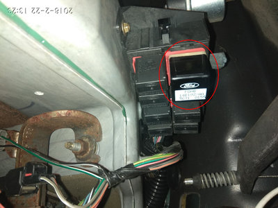

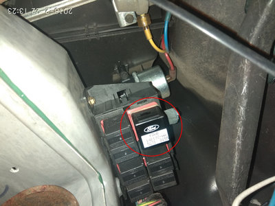

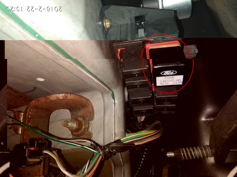

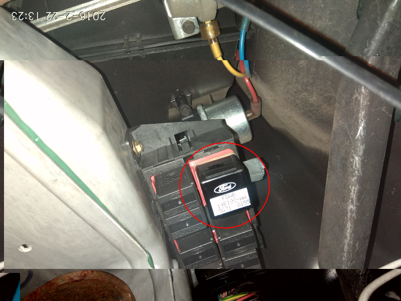

Panowie...niestety nie sprawdziła się żadna hipoteza . Ale chyba doszedłem do problemu .... jeszcze testuje czy "TO" na pewno "TO" ....ale wszystko wskazuje na problem przekaźnika ..... nie GEM, nie reduktor,nie szary przekaźnik za radiem, nie masy,nie legendarny brązowy kabelek , nie shift ,itd. A banalny zwykły przekaźnik :D ..... który znajduje się pod deską dokładnie nad pedałem gazu , czarna skrzyneczka z 5- 7 przekaźnikami i prawdopodobnie któryś z nich lub połączenie . Kiedy poruszam owe przekaźniki wszystko wraca do normy ( przypadkowo gdzieś na forum amerykańskim znalazłem podpowiedź...sprawdziłem i wygląda na strzał w 10) ....wciąż to testuje by mieć 100% pewności ....i naturalnie dam znać by potomni mieli odpowiedz lub choć wskazówkę do wyeliminowania przy znikającym- powracającym napędzie na przód ....3 błędach GEM ( stacyjka ,szyba lewa,przekaźnik 4x4) ....
Obserwacji ciąg dalszy , dziś znów brak napędów, kontrolki migają . Poruszałem przekaźnikiem o którym pisałem ( załączam foto) napędy wróciły ....bez wyłączania silnika, bez jakikolwiek innych operacji . Wielu wspominało że szybami steruje GEM i nie ma przekaźnika szyb ....jednak właśnie ten przekaźnik pracuje ( tyka ...co słychać i czuć przy dotyku) kiedy otwieram lub zamykam szyby ....

ten duży przekaźnik jest od szyb jak byś dobrze poszukał na forum to byś znalazł ja opisywałem kiedyś go jeden z mniejszych jest z kolei od immo też gdzieś było opisywane a wystarczy poszukać :P :D

Nikt nie pisał że GEM steruje bezpośrednio ;) Za duży prąd spalił by się w trymiga.
