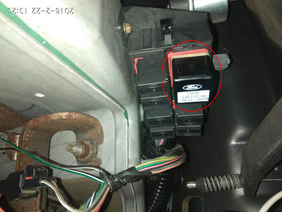

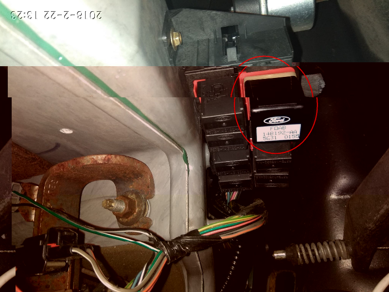

Myślę że wyjaśnione.... testowałem kilka dni i po poruszeniu przekaźnikiem ( foto) nad pedałem gazu napędy wracały . Kilka dni temu wymieniłem ten przekaźnik i dotąd działają idealnie .... :-D

ten przekaźnik jest od szyb a przynajmniej w 2-ce ohv:)
więc wynika że awaria przekaźnika szyb ma wpływ na napędy :-D .... jak wcześniej opisywałem błąd obwodu przekaźnika szyby lewej też wywalało ...

...jak pisałem wyżej ...wymiana przekaźnika ( jest na foto) rozwiązała problem ... od dłuższego czasu napędy nie znikają, żadnych migających kontrolek .
Czyli sądzę że problem całkowicie rozwiązany ...próbowałem wszystkiego czego mi doradzano , jednak odp. znalazłem za forum amerykańskim :-D

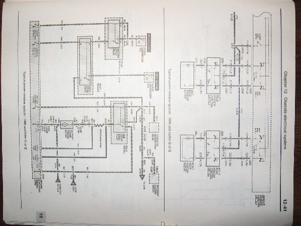

Zastanowiła mnie kwestia tego tajemniczego przekaźnika. Badanie rozpoczęło się od rozebrania delikwenta. Jest to zwykły przekaźnik o oporze cewki 67 OHM, oporze rezystora blokującego 680 OHM i minimalnym napięciu zadziałania 5.2V. Okazuje się że ten przekaźnik odpowiada za zasilenie systemu kontroli zapinania napędu 4x4, szyb, oraz szyberdachu ;) Myślę że schemacik wszystko wyjaśni :D
