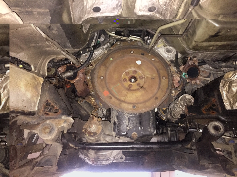

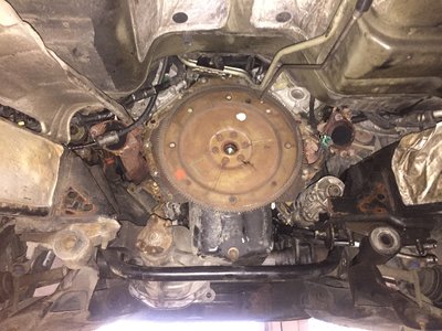

Od jakiegoś czasu poszukuje winowajcy dziwnych odgłosów pracy zespołu silnik/skrzynia. Wszystko powinno być dość wyraźnie słyszalne na filmiku. Szukałem na różnych formach i jest kilka różnych wersji wydarzeń. Nie chcę pisać teraz aby niczego nie sugerować. Proszę was o możliwą diagnozę choć wiem, że na filmie to jak lizać lizaka przez szybkę. Powiem tylko, że silnik się nie grzeje, ciśnienie oleju jest ok, nie szarpie, dobrze zapala i dość równo pracuje. Z naciskiem na słowo dość. Ponieważ nie chodzi idealnie równo, a powinien :-( . Wymiana silnika krokowego dużo pomogła, ale to inny temat.

No właśnie jak na moje to nie wydech. Ten wydaje inne odgłosy. Na popularnym portalu z filmami XXX :-D można przeczytać, że to może stukać koło zamachowe. Tyle, że ja nie widziałem niczego dziwnego na kole zamachowym kiedy skrzynia byla na ziemi. Ehhh.
Pytanie czy tam może cos ocierać? Inny trop to konwerter. Tylko czy ten może hałasować? I przecież był regenerowany. Silnik jest poza podejrzeniami. Póki co.
