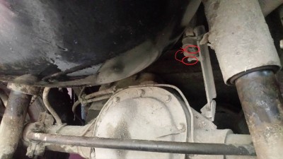

Wejdź pod auto zostaw zapłon, odepnij z jednej strony to cięgno co jest przy czujniku, wciśnij do środka to po chwili powinno ci się nivo załączyć. Najszybszy sposób na sprawdzenie czy działa

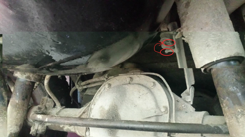

Dzięki panowie za rady. Ale jak się wgrzebałem pod auto to już było widać co jest nie halo - czujnik był wypięty z tej listwy. Zaznaczyłem kółkami, bolec był obok czujnika.
Po wpięciu momentalnie załączył się kompresorek i tyłek poszedł do góry.
