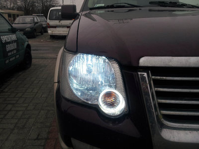

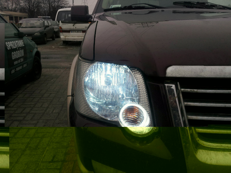

No i przy okazji: tak teraz wyglądają moje światła: jako pozycyjne jest biały ring (nie jest to światło do jazdy dziennej!), a mijania i drogowe jest bixenon z elektromagnesem. Lampę sprawdzałem i porównywałem z kilkoma innymi lampami seryjnymi - oprócz tego, że jest symetryczna, nic jej nie dolega, ma prawidłowe odcięcie, absolutnie nie oślepia (można patrzeć w lampę). Wreszcie wszystko widać i da się tym jeździć. Polecam.
