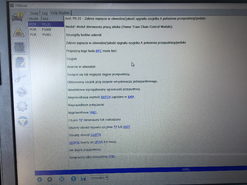

W związku z tym odświeżam temat i... walczę dalej z życiem i czarnym sprzętem. Dziś najpewniej poszedł się pi...ć TPS! Na wolnych wrzuca 1600-2000 obrotów i nic go nie chce zmusić aby było mniej. Odłączam silnik krokowy to kuleje, a obroty spadają. Pomyślałby, że to silnik krokowy gdyby nie fakt, że ze dwa tygodnie temu wymieniłem prawie nowy na nowy. Więc grzebię dalej. Komputer pokazuje, że TPS ma 0,97V na wolnych. Raz od niechcenia rzucił na 1,24V bez dotknięcia gazu. Po odpięciu obroty spadły na żądane 750-800. W związku, że mam dwa silniczki krokowe i używany TPS wymieniony za stary oryginał, którego jakiś nawiedzony gazownik z centrum polski postanowił zniszczyć i brak innych pomysłów, to pozostaje tylko zamówić nowy czujnik i wymienić dziada. Nie mam pojęcia czy to plug & play czy jakaś tam adaptacja lub inne coś jest potrzebne? Jak załatwię towar to się zacznę martwić. Najgorsze, że z trzech aut zostało 0,5 sprawnego, a za tydzień mam 1200 km do zrobienia. Jakieś fatum motoryzacyjne nade mną ciąży :cry: Może wynajmę nową Hondę? Ponoć dobrze się sprawują :mrgreen:

Plug & play tak teoretycznie.

Czy moja diagnoza jest zasadna? Czujnik położenia wału wykluczam. Auto pali od strzała!
Mirek,
Jaką ma mieć wartość przepływomierz na wolnych? Kiedyś mówiłeś o tych g/coś tam. Chyba na sekundę?
PS. Po self teście wyszło to:

około 5g
