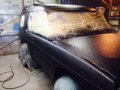

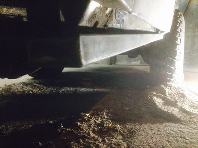

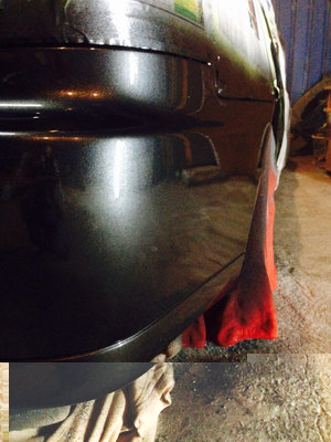

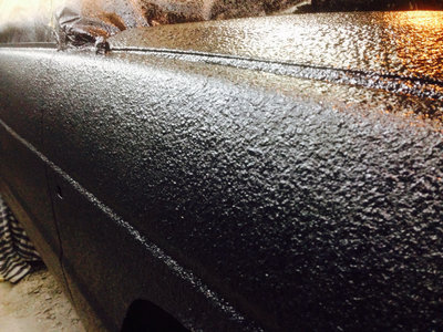

Gdyby ktoś był zainteresowany regeneracja swojego ex'a to zapraszam. Spawanie elementów, wstawianie progów ( rownież z profila) , lakierowanie , konserwacja, spawanie podwozia, rownież polerowanie lamp , samochodow itp.Maluje rownież linux'em i raptorem. Śląsk

ile kosztuje wymiana progów?

Wspawanie reperaturek czy profila ? Jak reperaturek to z lakierowaniem czy sam baranek ?
