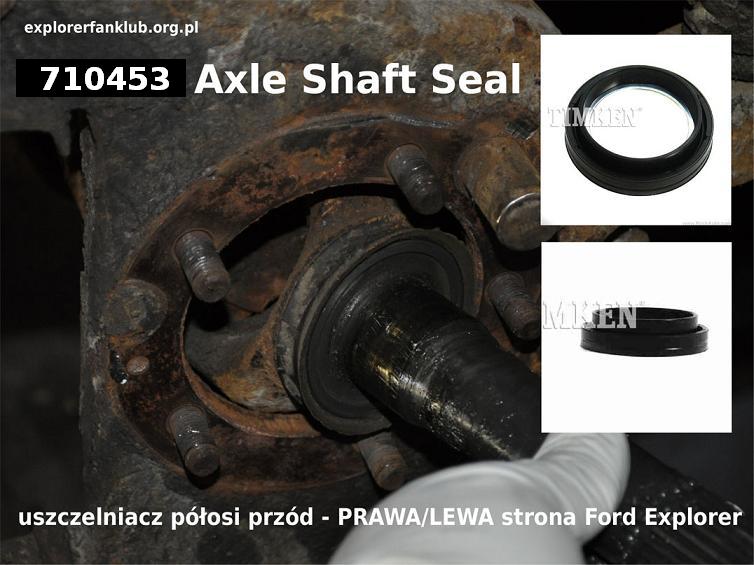

uszczelniacz półosi od strony koła - kod 710453 - potrzebne 2 sztuki

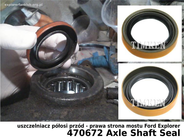

uszczelniacz półosi od strony mostu (prawa strona) - kod 470672 - 1 sztuka

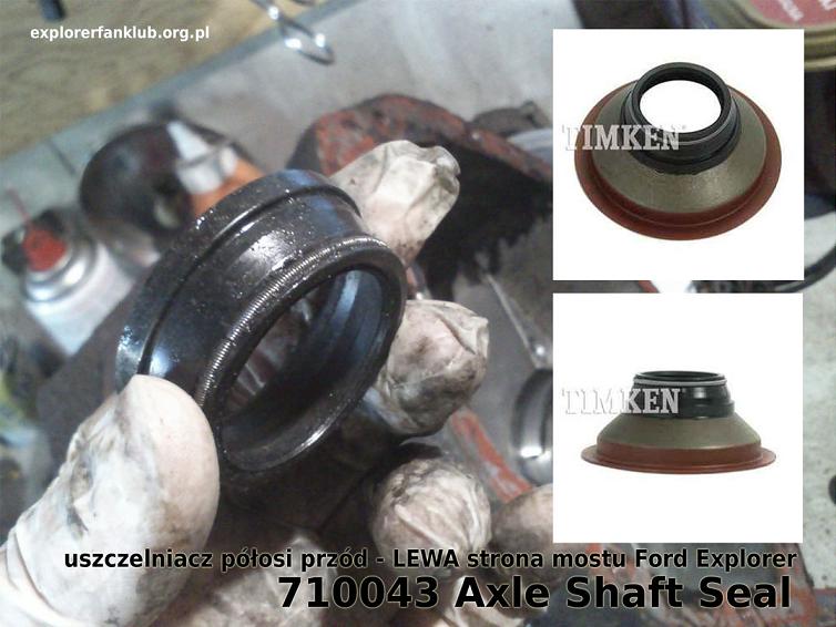

uszczelniacz półosi od strony mostu (lewa strona) - kod 710043 - 1 sztuka

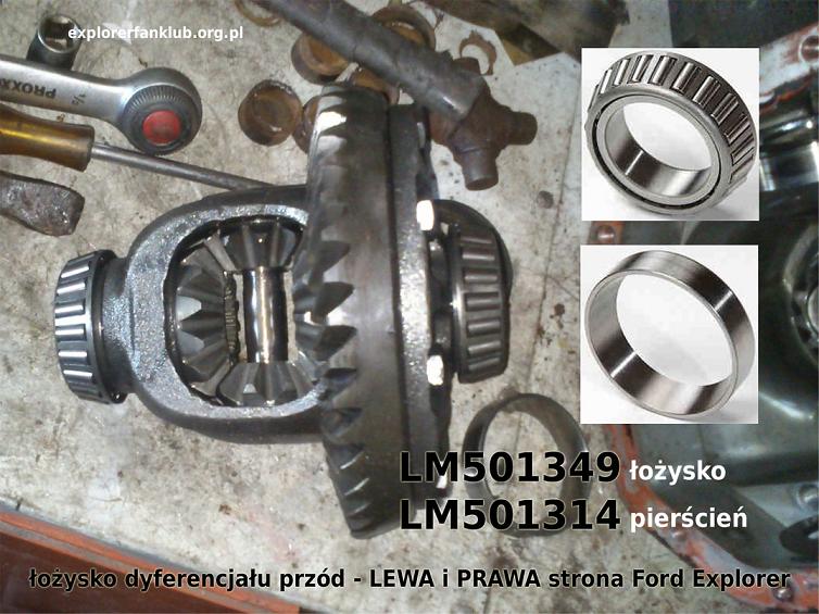

łożysko dyferencjału + pierścień zewnętrzny - prawa i lewa strona - LM501349/LM501314

poniżej fotki obrazujące elementy. Jak widać na foto - z uszczelniacz lewej strony mostu wyrwałem tylko gumowy element :P Dopiero sprawdzając części w necie zobaczyłem, że jest tam też metalowy pierścień :)
