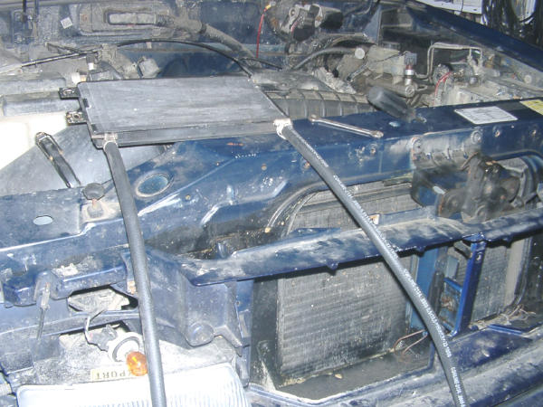

montaz dodatkowej chlodnicy oleju w ASB
2007-11-02, 14:56
dla tych ktorzy nie maja dodatkowej chlodnicy oleju-ASB
proponuje jak najszybciej ja zamontowac
a skrzynia odetchnie i wam podziekuje dluga
bezawaryjna praca

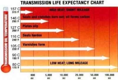

zobaczcie tabelke jak dlugo wytrzymuje skrzynia
przy roznych temperaturach oleju
(dodam tylko ze np. przy 100kmh temp.oleju wynosi 90-110°C
oczywiscie bez chlodnicy)
widzialem takie chlodniczki na allegro chyba po 120zeta

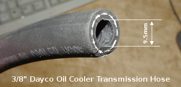

kawalek weza o srednicy wew. 9,5mm tez znajdziecie
(nie musi byc na jakies kosmiczne cisnienia tylko olejoodporny)
troche checi i gotowe

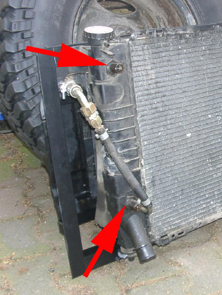

o dodatkowej chlodnicy
wszystkie explo maja 1 chlodnice oleju zintegrowana w
chlodnicy wody
tylko w europejskich modelach byly seryjnie dodatkowe chlodnice
(i to tez nie we wszystkich :-/ , warto sprawdzic)

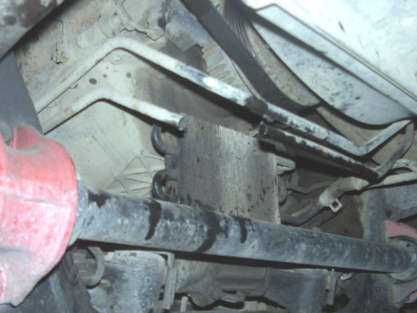

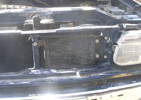

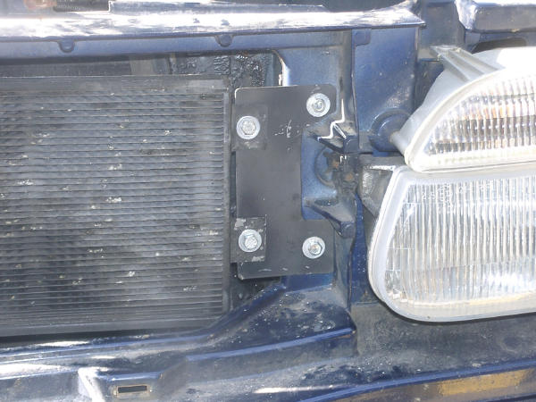

a ja mam zintegrowaną - to już poczułem - a drugą mam od klimy. Nie mam żadnej takiej jak Ty, Manius, pod pokładem. Co to jest i do czego? To jest druga do ASB? W miejscu w ktorym proponujesz wstawić chłodnicę, mam już zamontowaną - właśnie od klimy. Nie bardzo wiem gdzie wstawić tę od ASB.
Jash
Jash
Re: montaz dodatkowej chlodnicy oleju w ASB
2007-11-04, 17:07
a co to za zmota?
chłodnica z klimy jest tak duża jak chłodnica wody, i siedzi przed nią
jesteś pewny ze to klima???
daj jakieś foty :roll:
może po drugiej stronie? :-)

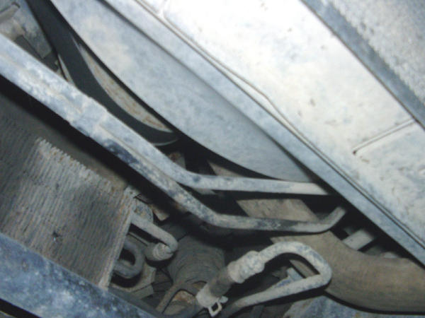

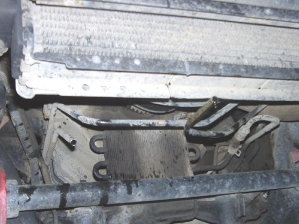

Maniek,
idę do garażu, fotki zrobić i sprawdzić. Mam nadzieję, że to nie zmota. A jak zmota to nie wiem kto się jej dopuścił, bo to explo od Niemcow kupione. No, takich tureckich, ale jednak papiery mieli.
Jash
Wyszłam za mąż, zaraz wracam.
[ Dodano: 2007-11-05, 21:31 ]

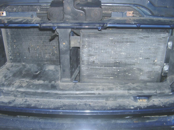

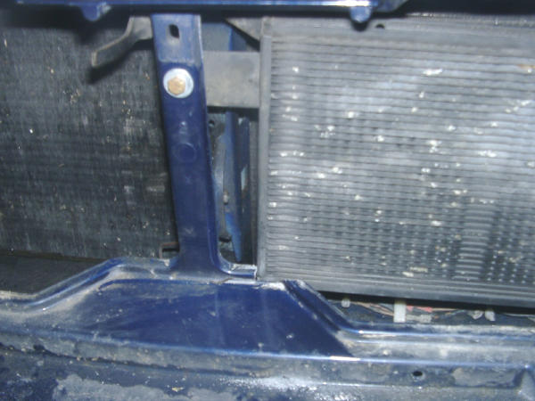

Manius,
a zatem wygląda to tak - chłodnica wody, przed nią jednak podobnej wielkości chłodnica klimy a przed nią, po stronie kierowcy niewielka chłodnica ... oleum ze skrzyni? Raczej tak, ale jeśli tak to niewydajna bom ostatnio oleum zagrzał. A zatem trza wmontować dodatkową. Hm, tylko ja byłem przekonany, że mam chłodnicę oleum zintegrowaną z chłodnicą wody. czyli teraz co, zamienić chłodnię oleum na większą, czy przedłużyć obieg montując dodatkową?
Jash
[ Dodano: 2007-11-05, 21:35 ]

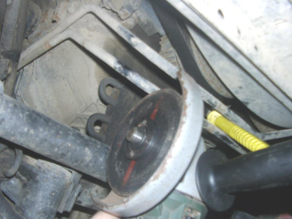

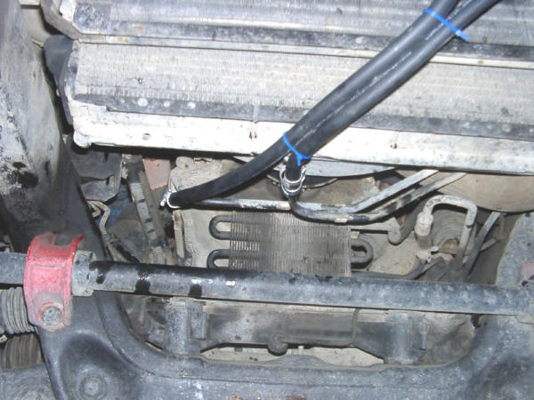

Maniek, raz jeszcze w temacie - moja mała jest taka sama jak Twoja z pierwszego zdjęcia. Ale widzę, że masz na zdjęciu 10 coś jeszcze małego, chłodnicopodobnego między kołami. Do czego to?
Jash
Jash
2007-11-05, 22:27
chlodnica oleju do serva (maja tylko II)
no jak wolisz
ja na wiosne zakladam jeszcze jedna (ale przez termostat)
