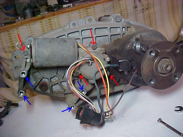

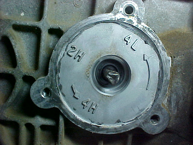

chevidan gdzie ten opis do shift motoru?same zdjęcia
Re: shift motor (elektryczny przełącznik napędów)
2007-11-24, 19:55
ciesz sie ze sa
chlop zarobiony jest, i nie ma czasu :-|
temat byl opisywany na forum dlatego odpuscil se opis

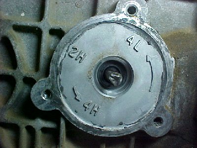

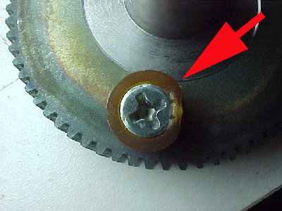

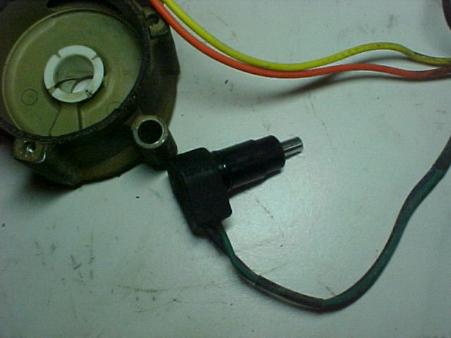

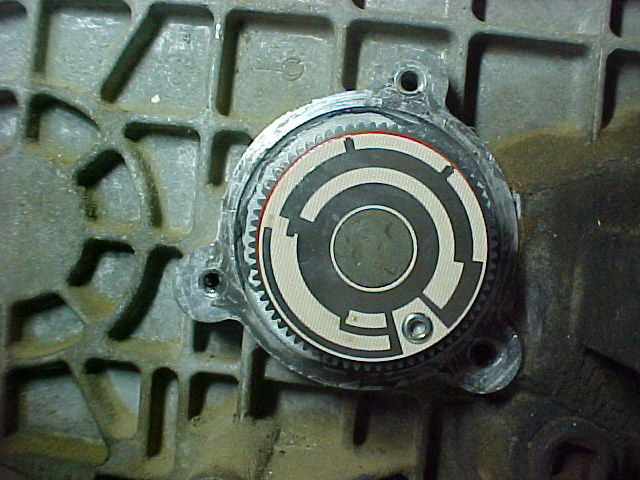

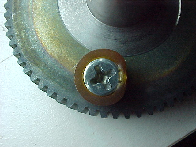

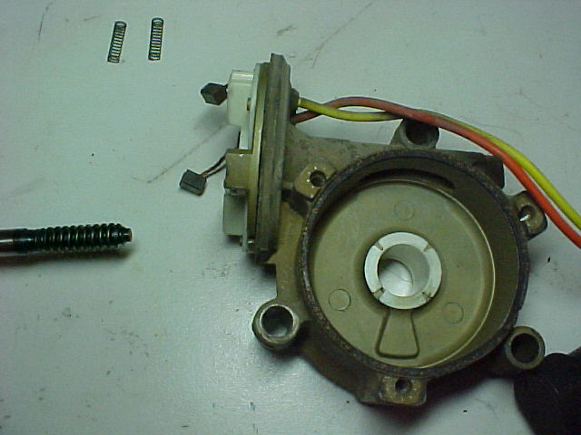

chodzi o to ze w tym shift motorku kreci sie taka tarczka zebata
po jednej stronie ma sciezki a po drugiej taka srubke z podkladka
ta srubka sluzy jako ogranicznik
i jezeli tak jak na fotce
podkladka ta jest uszkodzona to ta tarczka przesunela sie o 1-2mm
za daleko i styki po drugiej stronie sie nie zgadzaja

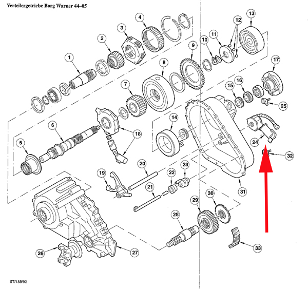

czyli motorek nie zakreci i nie obroci oski (20) na ktorej siedzi wodzik (19)
itd..........

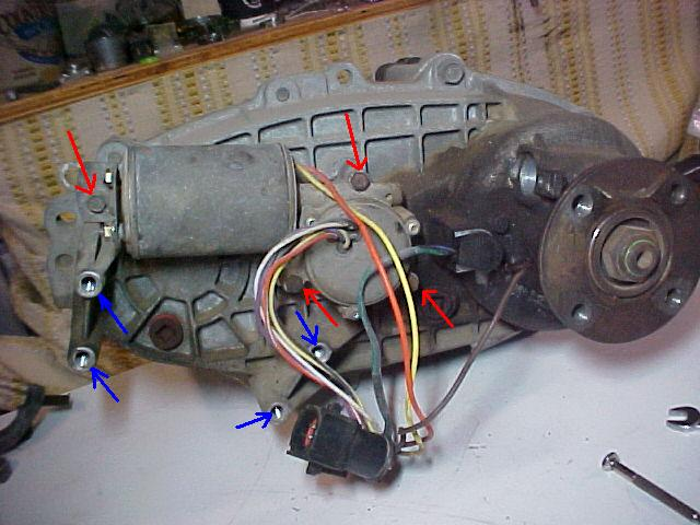

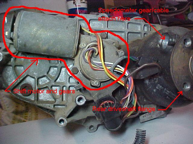

ten shift motorek znajdziesz na reduktorze z tylu
odkrec ustrojstwo rozbierz wymien podkladke i bedzie GIT
jak to zdemontowac to bylo juz na forum musisz poszukac
jest tam jakis knif z kabelkami :-P
Kurka wodna ja cały czas myślałem, że wadą jest odklejająca się tarczka a tu tylko luzująca się śrubka.
Tak to opisywali wcześniej i trochę mnie to stresowało przed rozbieraniem bo nie wiadomo jak to by było przyklejać i rozgrzebane auto na co najmniej 24 h.
2007-11-24, 20:34
... cały czas myślałem, że wadą jest odklejająca się tarczka a tu tylko luzująca się śrubka.
też
bywały takie przypadki :-/

ja tam swój szitmotor motam i motam ale jakoś końca nie widać. Już tę podkładkę wymieniałem i teraz padło na odklejoną tarczę. Odklejoną jak całe explo odklejone. A wie który czym to skleić? Bo nie chcę rozbierać i dopiero później kleju szukać.
Jash
Shogun
Posty: 93
2007-11-25, 13:20
Po oczyszczeniu osobiście kleiłem Kropelką ,szybko schnie i rok już trzyma,ale najpierw sprawdź ustawienie w obrocie tej tarczy ,małe przesunięcie i będzie nie rozłąnczać do końca
napędów.
2007-11-25, 21:40
klejów Ci w sklepach dostatek... kup tylko jakiś w miarę szybki, żeby pół życia na klejenie nie stracić.. (jest taki fajny U... i trzyma jak diabli... :mrgreen: )
