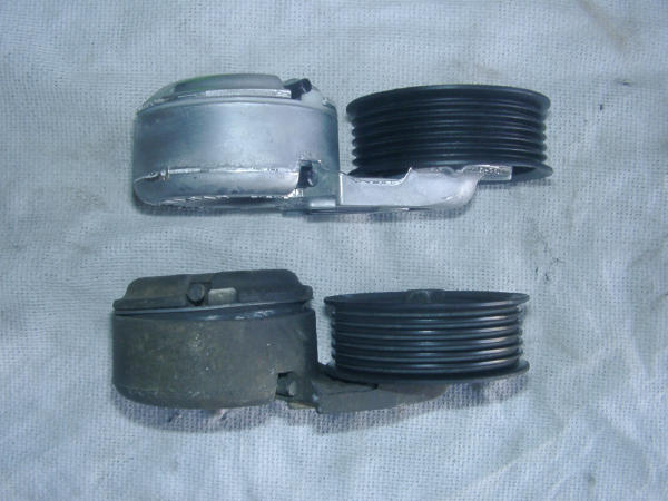

oryginalny pasek wytrzymuje 80-100tkm,
napinacz wiecej ale lepiej nie oszczedzac tylko wymienic rownoczesnie.
Na dzien dzisiejszy istnieje 5 wersji paska
do modelu X P 0/1 OHV z klima
do modelu X P 0/1 OHV bez klimy
X P II OHV
X P II SOHC-Model do 09.98
X P II SOHC-Model od 10.98 (nawet trzy rozne dlugosci)
tu opisalem wymiane w 95 roczniku, ale pozostale roczniki robi sie podobnie

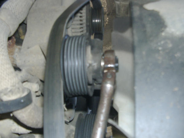

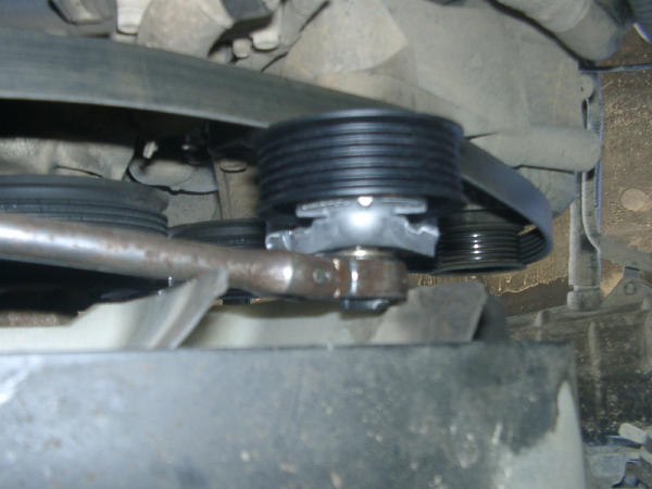

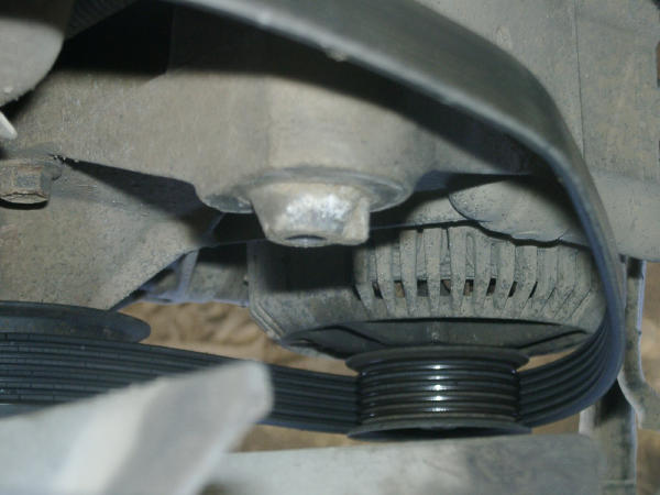

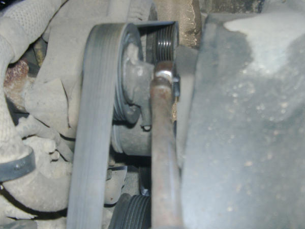

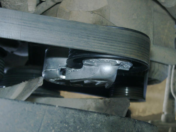

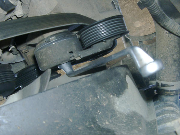

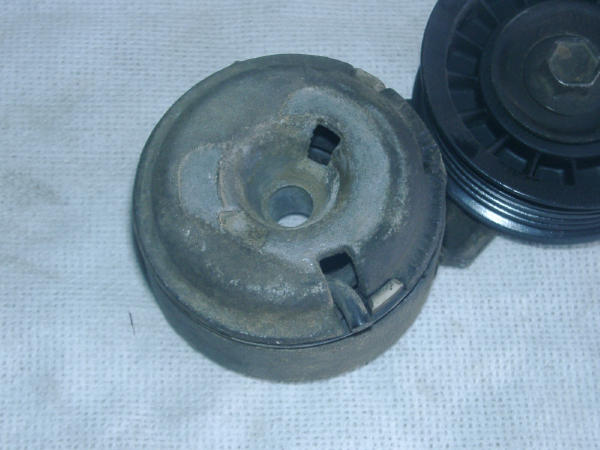

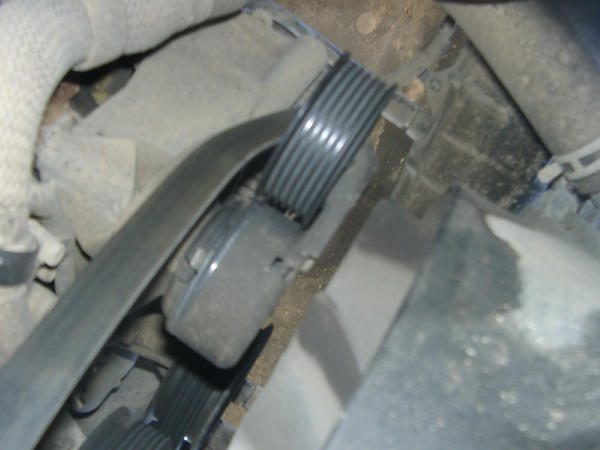

-odkrecic plastikowe oslony z dolu
-klucz nasadowy (Gedore) 3/8" zalozyc na napinacz paska i ciagnac zeby pasek byl luzny
-sciagnac pasek

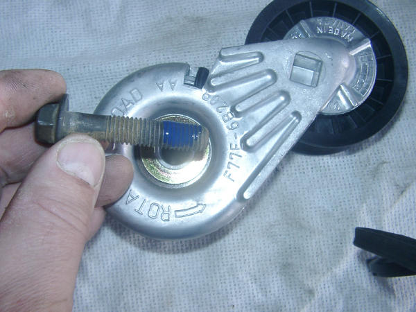

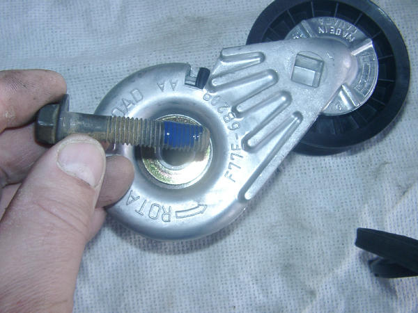

-kluczem oczkowym 13 odkrecic napinacz
montaz odwrotnie
-srube napinacz najlepiej potraktowac zabezpieczaczem do gwintow
[ Dodano: 2007-08-14, 11:22 ]
hmm
fotki nie chca sie w kolejnosci ukladac
ale po numerach dojdziecie

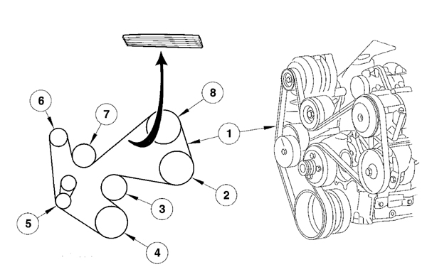

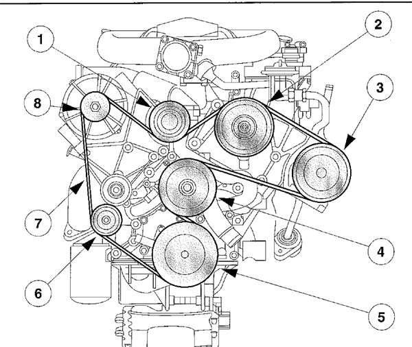

Maniuś a może jeszcze zapodaj schemat układu paska, bo ja się motałem 10 min zanim dobrze założyłem :-P :evil:
Re: wymiana paska klinowego/rowkowego
2007-12-13, 08:44
normalnie jest opis w instrukcji obsługi
jak również naklejka na pasie przednim 8)
ale nie ma problemu, proszę bardzo :-)
zdaje mi się, że każdy ma to namalowane (naklejka) na belce nad chłodnicą ;-)
2007-12-13, 09:38
może kolega ma po crash-u :-/ i zamalowane

Pytanie co do wymiany rolek i paska. Jeśli chcę zrobić całościowo, to wymieniam cały napinacz lub tylko jego rolkę ( czyli nr 5 z rysunku Maniusia ), pasek i coś jeszcze? W ogóle czy warto inwestować w cały napinacz ( 290 zł): www.usa.istore.pl/sklep,2602,,,03,,pl-pln,405575,0.html
Czy ten element jakoś zużywa się? Czy może wymienić tylko rolkę napinacza paska MICRO / rolka zwrotna paska MICRO do: FORD EXPLORER 4,0 1991-1994, środek 17 mm, średnica 100 mm, szerokość 28 mm, 121A( koszt 77zł ) Pasek DAYCO to 95 zł. www.usa.istore.pl/sklep,2602,,,03,,pl-pln,12671,0.html W "amerykanach" napinacz, producent: ACDELCO cena: 257,00zł. Paska nie mają. Czy ktoś ostatnio kupował taniej? Czymś kierować się przy wyborze producenta.

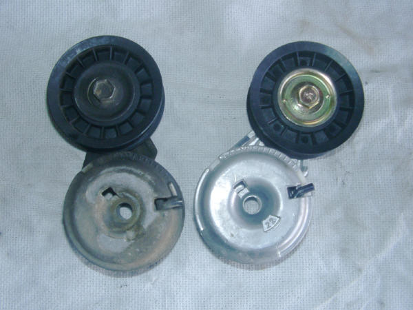

no cóż zużywa się w rolce leci łożysko , a jak trzaśnie sprężyna to d.....a blada, ja bym wymienił cały, nie lubię ryzyka :-P
2007-12-21, 20:30
taniej jest w rockauto (ale tylko wtedy gdy zamówisz więcej innych części, bo przesyłka kosztuje)
sugerowałbym wymianę całego napinacza właśnie ze względu na sprężynę, bo to ona w głównej mierze ulega zużyciu, rozgina się coraz bardziej aż w pewnym momencie brakuje jej regulacji i koniec....
