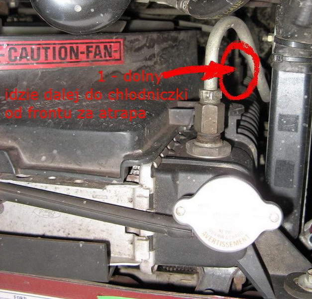

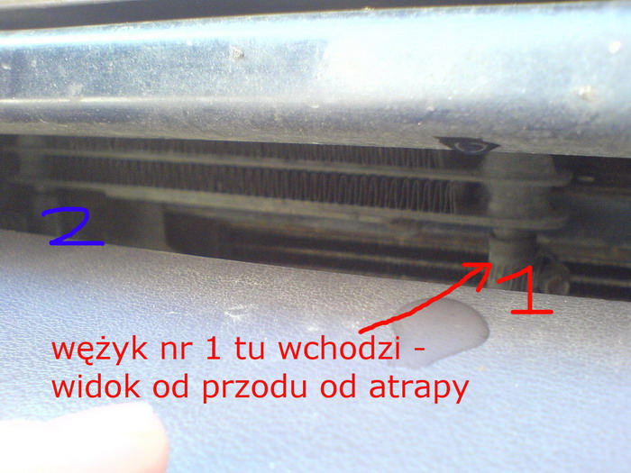

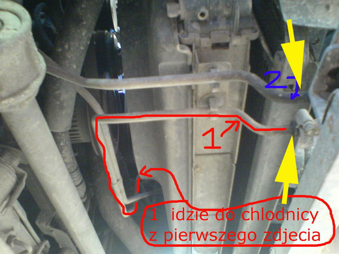

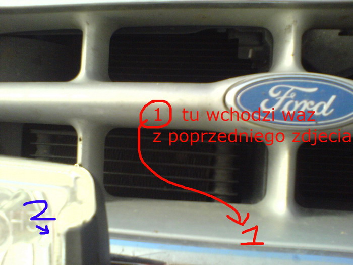

W kazdym razie po Twojej uwadze polecialem cyknac fotki,
bo niewatpliwie jesli to co jest na tych fotkach dobrze zidentyfikowalem to bylo by prosciej sie wpiac przy chlodniczce - raz, ze sa tu tylko obejmy - wiec nie trzeba kombinowac z gwintami itp., a dwa, ze dostep wygodniejszy.
Powiedz w takim razie, w ktorym miescu wg. Ciebie najlepiej podlaczyc wezyk spustowy aby zuzyty olej wylatywal? :608:
widok od frontu od atrapy
widok od spodu od strony pasazera w kierunku kierowcy
chlodnica widok od frontu od gory
Re: Statyczna lub dynamiczna wymiana oleju w automacie
2007-11-05, 13:37
....to bylo by prosciej sie wpiac przy chlodniczce - raz, ze sa tu tylko obejmy - wiec nie trzeba kombinowac z gwintami itp., a dwa, ze dostep wygodniejszy.
no właśnie :-D
na 1 bo idzie prosto z pompy ASB
ale kraniki najlepiej założyć na obydwa
bo z 2 (tam gdzie ściągnąłeś waż ) też rzygnie olejem
a ściągam wężyki na dole bo łatwiej

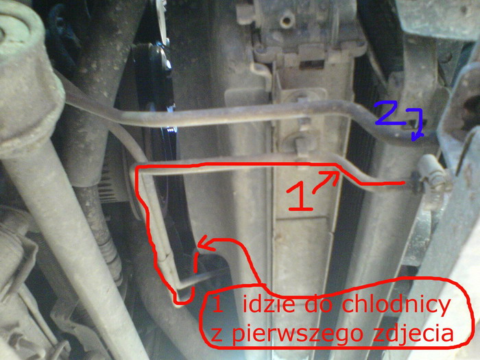

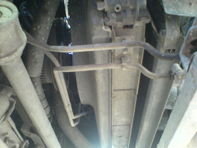

2007-11-05, 14:16
+ czyli w punkcie 1 montuje kranik spustowy starego oleju
+ z punktu 2 scieknie z chodniczki sobie samo
+ na punkcie 3 montuje kranik i wkladam to do banki z czystym olejem - uklad bedzie go sam zaciagal - tak?
+ z punktu 4 scieknie z chodniczki sobie samo
dobrze rozumuje?
czysta fota do ewentualnych malunkow
