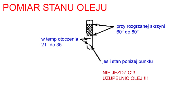

Do podstawowych czynności należy okresowe sprawdzanie stanu i poziomu oleju w skrzyni biegów w pojazdach wyposażonych w miarkę poziomu popularnie zwaną bagnetem. Poziom oleju sprawdzamy na włączonym silniku w pozycji dźwigni zmiany biegów oznaczonej symbolem P lub N po uprzednim zamieszaniu dźwignia od P do 1 tak ze trzy razy.
Jeżeli w Twoim samochodzie nie ma miarki poziomu oleju automatycznej skrzyni biegów , to tylko okresowa kontrola przeprowadzana w specjalistycznym warsztacie uchroni Twój samochód przed powstaniem ewentualnych uszkodzeń w wyniku nieprawidłowego poziomu oleju. W wielu typach skrzyń miarka poziomu oleju (bagnet) posiada dwie podziałki po jednej z każdej strony, lub zróżnicowane podziałki po jednej stronie miarki. Jedna podziałka odnosi się do stanu oleju na skrzyni zimnej. Zakres temperatury skrzyni zimnej jest różny w zależności od modelu skrzyni. Zazwyczaj temperatura ta mieści się w zakresie 20 do 40 stopni Celsjusza. Druga podziałka odnosi się do stanu oleju na skrzyni rozgrzanej. Zakres temperatury skrzyni rozgrzanej również jest różny i uzależniony od typu lub modelu skrzyni. Zazwyczaj temperatura ta mieści się w zakresie 60 do 80 stopni Celsjusza.
Skrzynia jest rozgrzana po przejechaniu około 5 kilometrów. W niektórych typach skrzyń na podziałce oznaczony jest zakres temperatur pomiaru przy układzie zimnym i przy układzie rozgrzanym. Wykonanie pomiaru we właściwym zakresie temperatur ma bardzo istotne znaczenie dla ustalenia faktycznego poziomu oleju. Duży współczynnik rozszerzalności olei skrzyń automatycznych w funkcji przyrostu temperatury powoduje, że wykonanie pomiaru w niewłaściwym zakresie temperatur może być obarczone dużym błędem. Z kolei niewłaściwy poziom oleju może wpływać na wadliwą pracę skrzyni, lub przyczyni się do jej szybszego zużycia lub uszkodzenia. Kontrola poziomu oleju w/g podziałki dla układu zimnego, przy temperaturze tego układu znacznie niższej niż przewidziany zakres temperatury, w której powinien być przeprowadzony pomiar w większości wypadków pokaże zbyt niski poziom oleju. Kontrola poziomu oleju w/g podziałki dla układu rozgrzanego, przy temperaturze tego układu znacznie wyższej niż przewidziany zakres temperatury, w której powinien być przeprowadzony pomiar w większości wypadków pokaże zbyt wysoki poziom oleju. W zależności od wymienionych warunków używając odpowiedniej podziałki kontrolujemy poziom oleju, który nie powinien być w żadnym wypadku niższy od minimalnego, jak również nie powinien przekraczać maksymalnej wartości poziomu oznaczonego na podziałce, dopuszczanego przez producenta danego typu czy modelu skrzyni. Przy miarkach poziomu posiadających jedną podziałkę prawidłowy pomiar oleju odczytujemy zazwyczaj przy temperaturze skrzyni około 60 stopni Celsjusza, o ile oznaczenia na podziałce nie są oznaczone inaczej.

ASB Explorera jest rozgrzana po przejechaniu około 5 kilometrów

ktos sie pytal poco sa te rozne oznaczenia na bagnecie ASB
u gory dodalem rys/odpowiedz :-D
