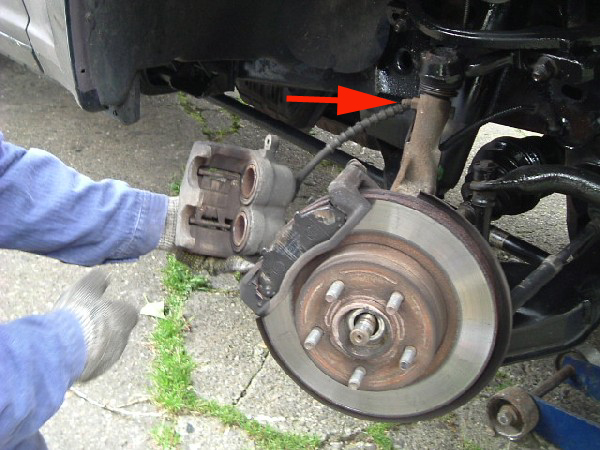

manius masz howto photo do gornych wahaczy ? :) jak juz robic to na calego heh.....
robota pestka :-P
odkrecasz srube na zwrotnicy, wybijasz ja
odkrecasz sruby te przy ramie (zapamietaj jak sa ulozone podkladki)
wsio :-P

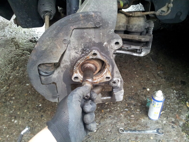

spokojnie :-P
wczesniej psikaj ta na zwrotnicy WD40
te u góry pestka dojście tez
ściągnij ta gumowa osłonę i masz śrubki jak na dloni

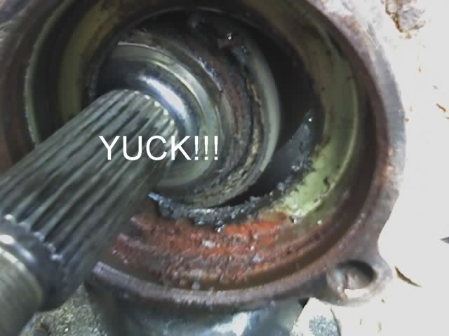

Cześć.Jestem włąśnie na etapie wymiany piasty.
Zastanawiałem się,czy uszczelniacz przy wejściu półosi może być taki luźny? Obawiam się,że piasta padła ponieważ dostało się syfu i ją poprostu zmieliło.
Aaa i jeszcze jedno dla wymieniających.UWAGA NA ŚRUBY ZACISKU-łatwo się ukręcają... :roll:

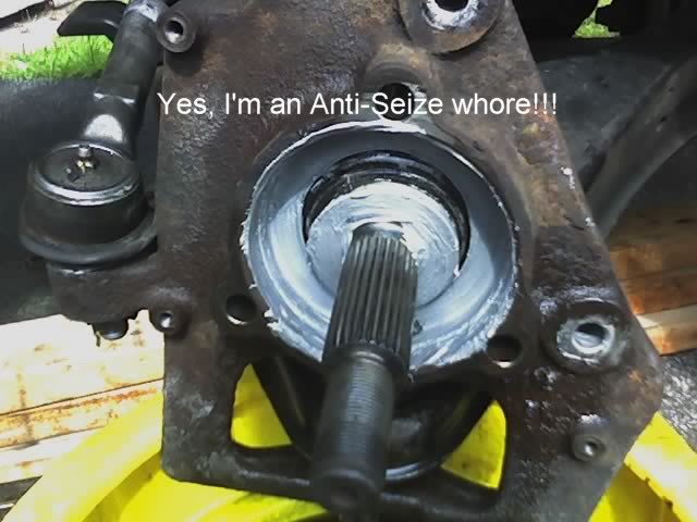

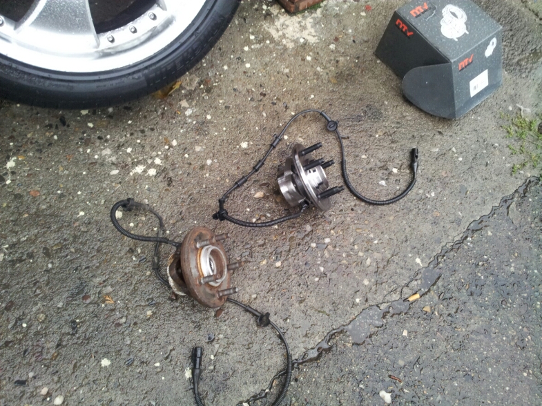

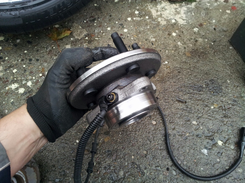

Szybkie pytanko:
Co to za mazidło na focie 2 wokół uszczelnienia? Co tutaj najlepiej wpakować z dostępnych u nas smarów?
Kamil

Anti - seize to przeważnie smar ceramiczny. M
Czy ktoś z kolegów ma może P/N - tego simmeringu który uszczlnia piastę ?? Nr 3 na zdjęciu
