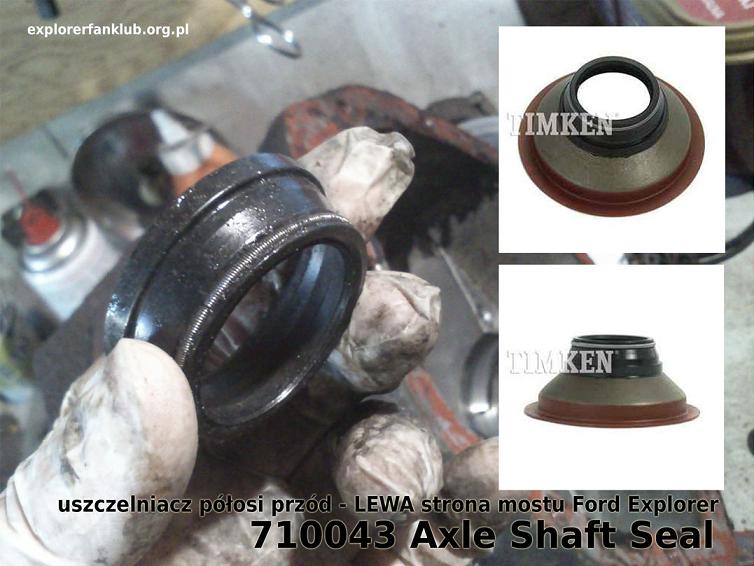

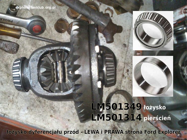

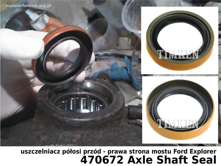

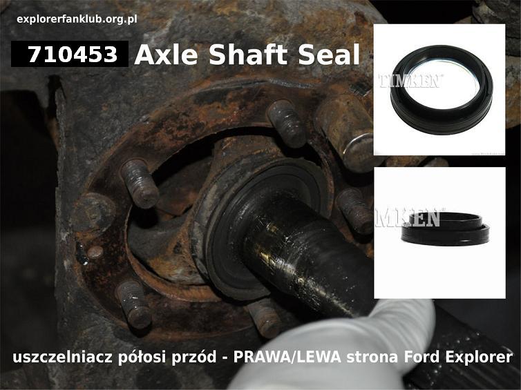

ok przestudiowałem temat. Niestety w sklepach z uszczelniaczami sprzedawcy tylko rozkładają ręce, przewracają oczami i cmokają na widok tego co im przyniosłem :P
tak więc po dodatkowym śledztwie ustaliłem co następuje ;)
uszczelniacz półosi od strony koła - kod 710453 - potrzebne 2 sztuki
uszczelniacz półosi od strony mostu (prawa strona) - kod 470672 - 1 sztuka
uszczelniacz półosi od strony mostu (lewa strona) - kod 710043 - 1 sztuka
łożysko dyferencjału + pierścień zewnętrzny - prawa i lewa strona - LM501349/LM501314
jest jeszcze łożysko ataku, ale tego nie ustaliłem
poniżej fotki obrazujące elementy. Jak widać na foto - z uszczelniacz lewej strony mostu wyrwałem tylko gumowy element :P Dopiero sprawdzając części w necie zobaczyłem, że jest tam też metalowy pierścień :)
wrzucę w warsztacie drugi post z tymi informacjami i poproszę modów o wrzucenie do bazy informacji w dziale zawieszenie i układ kierowniczy ;)
