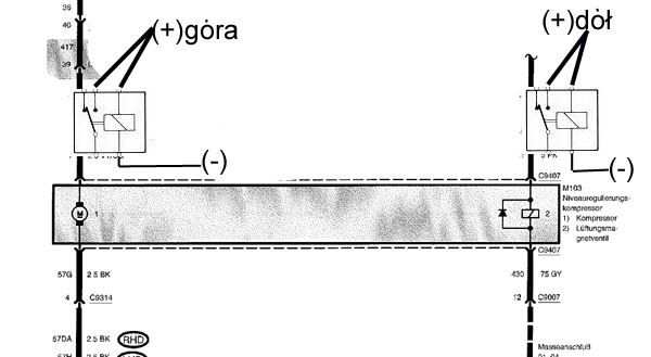

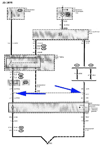

elektrycznie sprawa wyglada tez prosto
bo wpinamy sie w uklad
z lewej zeby napompowac
a z prawej zeby opuscic

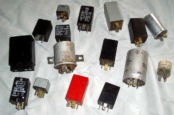

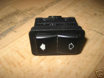

czyli potrzebne beda dwa przekazniki dwustykowe
jest ich od liku w kazdym aucie :-D
no i jakis fajny przelacznik gora dol (np z BMW do el.szyb)
acha trzeba sie bedzie wpiąć z wylacznikem krancowym jak auto osiagnie max wysokosc
no zeby nas w kosmos nie wyje....... :lol:

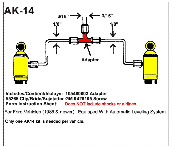

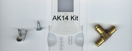

no i trza sprawdzic jak srednice na wejsciu maja te amorki
bo ponoc sie roznia
Monroe 1/8" = 25.4 mm / 8 = 3,175 mm
Ford 3/16" = (25, 4mm / 16 ) * 3 = 4,7625 mm
ale to tez mozna przeskoczyc jakas przejsciowka :grin:
@geos1
mozesz prosze sprawdzic jaka jest srednica w miejscu gdzie wpina sie wezyk
a tak na marginesie, nie chcesz przypadkiem sprzedac/zamienic na nowe oryginalne,
tych amorkow (oczywiscie jesli nie bedziesz robil podnoszenia) :-P
Schaltpläne Fahrgestell 1.jpg (64.65 KiB) Przejrzano 48094 razy
Schaltpläne Fahrgestell.jpg (59.11 KiB) Przejrzano 48094 razy

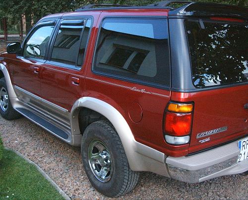

Witam wszystkich
Prawdopodobnie na tym forum nikt nie ma explo z automatycznym poziomowaniem całego samochodu,
wiec opisze jak u mnie to działa.
Mam czystej krwi amerykańca wersja EDDIE BAUER
W miejscu przełącznika do zał. napędów mam włącznik automatycznego poziomowania który działa na tył i przód samochodu.
Przełącznika napędów nie ma bo mój EDDIE ma stały napęd na wszystkie koła.
Po włączeniu auto jest podnoszone (na zmiane przód tył przód tył itd) o jakieś 2" do wysokości ustalonej czujnikami na przednim i tylnym zawieszeniu.
Gdy zatrzymam się najakimś podjezdzie to słyszę kompresor i czuje że podnoszony jest tył samochodu, przy zjeżdżaniu pompowany jest przód, tak samo jak przy obciążeniu samochodu bagażem czy osobami.
Poziomowanie samochodu odbywa się również na obniżonym zawieszeniu (przełącznik w poz 1)
Kompresor wyłącza sie gdy otworzę drzwi samochodu.(chyba dla bezpieczeństwa)
Po zgaszeniu samochodu podniesionego , opuszcza się on do poziomu z pozycji 1 wyłącznika.(na zmianę przód tył przód tył itd. właczane są jakieś zaworki pneumatyki, słychać syczenie powietrza i obniżanie zawieszenia)
Oprócz czujników na przednim i tylnym zawieszeniu, również wszystkie amortyzatory mają w sobie czujniki (wychodzą z nich przewody elektryczne).
Myślę że służą one do kontrolowania max. przechyłu bocznego.
W tym roku wymieniałem przednie amorki i założyłem mocniejsze a tańsze bo po 63$ z Expeditiona {SPECIALTY SHOCK ABSORBER} mają troszke wiekszą średnice i dolne mocowanie do małej przeróbki ale wchodzą i pracują bez problemu.
A kupiłem tu http://www.rockauto.com/catalog/
Pzdr
w przyszłym roku EDDIE idzie na sprzedaż
EDDIE BAUER
Ostatnio zmieniony 2007-11-21, 17:37 przez EX 5.0, łącznie zmieniany 3 razy.
