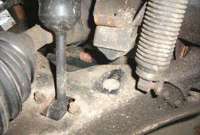

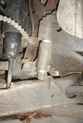

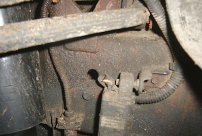

Obiecane fotki.
Czujników w starych amorkach nie można już zmierzyć.
Wskazania omomierza zmieniają się nawet po lekkim puknięciu w amortyzator.
Ich czas już się skończył.
czujnik podnoszenia przodu mocowanie górne
czujnik podnoszenia przodu mocowanie dolne
Re: Zawieszenie pneumatyczne do expo 2
2007-11-22, 17:22
super
dzieki EX5.0
teraz jasnosc

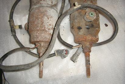

EX 5.0
2007-11-22, 22:02
Jest na 100% jeden plus te dwa w amortyzatorach , w tylnych jest to samo
zdjecie niżej
Ostatnio zmieniony 2007-11-22, 22:05 przez EX 5.0, łącznie zmieniany 1 raz.
2007-11-22, 22:09
hehe
ciekawe :roll:
czyli ma jakiś sensor położenia
