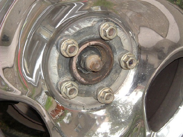

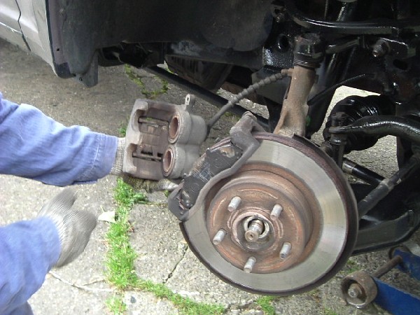

-luzujesz ta duza srube klucz 32 gleboki (jak autko stoi na kolach jest latwiej)
-sciagasz kolo
-demontujesz szczeki hamulca

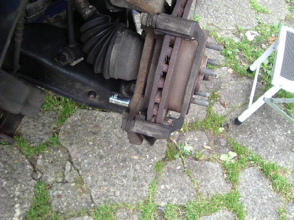

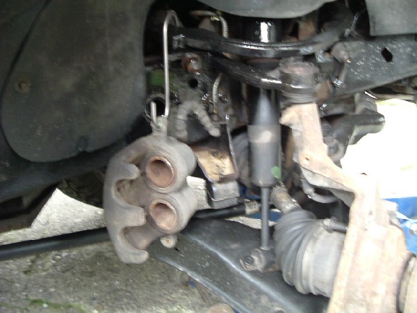

-demontujesz jarzmo hamulca

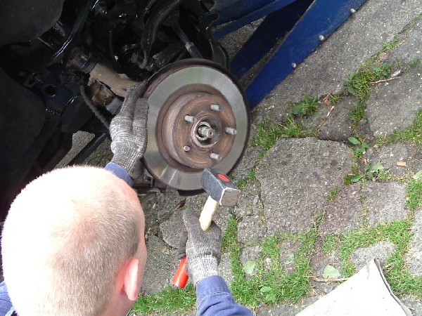

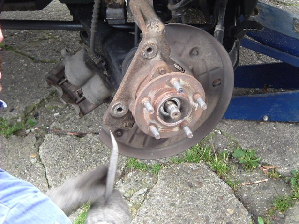

-sciagasz tarcze ham.
-odkrecasz oslone tarczy

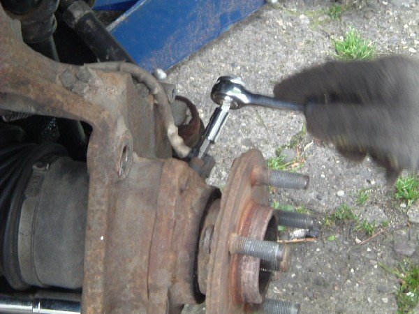

-odkrecasz sensor ABS
-odkrecasz 3 sruby piasty (z tylu)
montujesz w odwrotnej kolejnosci
UWAGA na momenty przykrecania śrub:
- os napedowa ( ta duza 32) 270-280 Nm
- sruby trzymajace piaste 95-108 Nm
- jarzmo hamulca 90-104 Nm
- sruby trzymajace szczeki 30-36 Nm
- ABS-Sensor 7-11 Nm

no to poki co 1:0 dla piast, wszystko pieknie szlo do momentu srub od samych piast - nawet nie drgna, dwa jakies dupne klucze plaskie wygiete :p a innym tam nie ma dojscia.
spryskalem na maxa wd40 i jutro dogrywka :) jak zakupie jakas porzadna 15-stke.

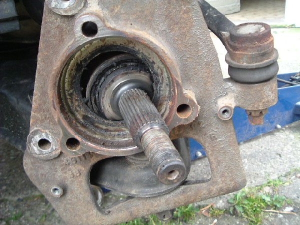

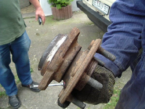

no to jedna strona gotowa :P
lepsiejszy klucz wiec wytrzymal napieprzanie mlotkiem (tam gdzie sruba odkrecala sie "na dol") - ale jedna byla do gory - dobrze ze explo ma taki fajny lewarek :) - auto na kola, lewarek pod klucz i podnosimy - puscila, wyla przy tym i piszczala jak sto smokow ale puscila....
czas na druga strone...
fotorelacja po robocie :)
