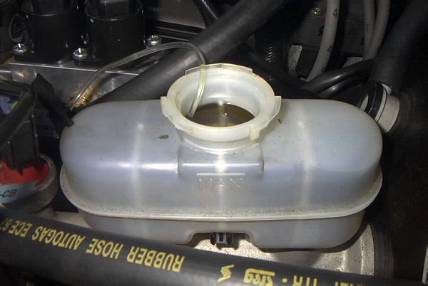

-odkrecamy zakretke w zbiorniczku plynu hamulcowego

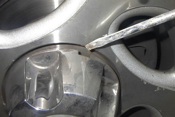

-sciagamy kolpak
-odkrecamy lekko nakretki kola
-podstawiamy podnosnik

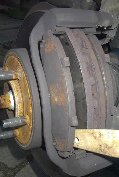

-odkrecamy nakretki kola i sciagamy kolo

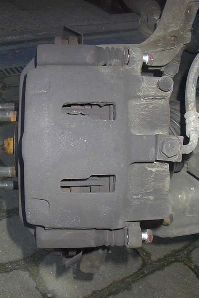

-odkrecamy dwie sruby trzymajace szczeki kluczem 13
-sciagamy szczeki i zawieszamy na drucie (zeby weza nie urwac)

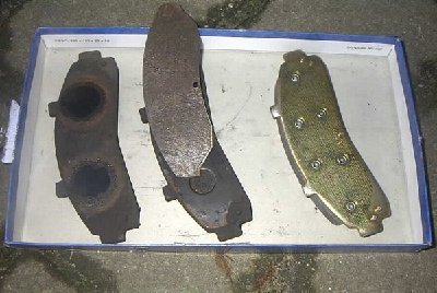

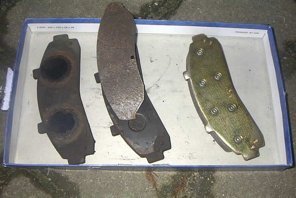

-sciagamy stare klocki

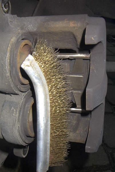

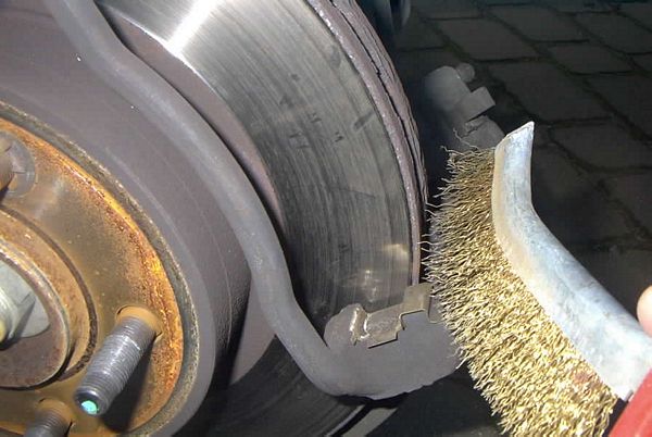

-szczotka druciana czyscimy uchwyt szczek i reszte

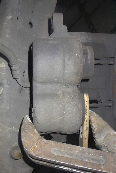

-duzym kluczem do rur albo sciskiem stolarskim ostroznie wpychamy tloczki
(uwaga na gumy, i zeby nie skantowac jak rowniez zeby plynu u gory nie wyrzygalo)

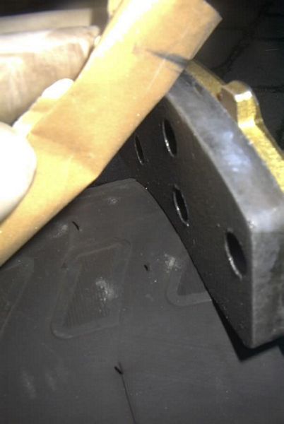

-papierem sciernym szlifujemy ostre kanty klockow (zeby nie piszczaly potem)

acha nie oszczedzajcie na klockach (no name, podruby)
jest wiele firm produkujacych klocki
brembo, ferodo, lukas, wagner, acdelco itd
ja mialem do tej pory amerykanskie raybestosy (niebieskie- professional grade) i jestem zadowolony, na jedna tarcze zuzylem 2 komplety klockow.
