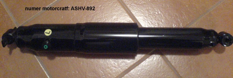

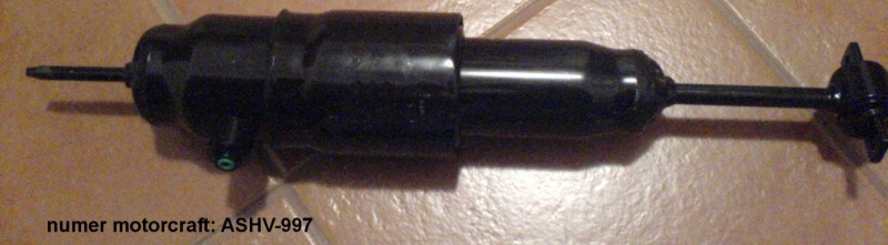

geos1
Posty: 481
Re: amortyzatory do Explo II
2007-11-18, 21:25
witam....
w zalaczeniu fotki;
jak widzicie taki "cycek"....(z zieloną uszczelka)....taki sam jest na wszystkich 4 amorach....
(numery zgodne z motorcraftem...)
:? no i jak sie okaze ze te na przod to nie to co potrzeba.... to sie wkurze troche... :?
[ Dodano: 2007-11-18, 21:26 ]
sa te fotki czy nie????????
:? bo nie widze.......ich w zalaczonej wiadomsci???
Ostatnio zmieniony 2007-11-18, 21:37 przez geos1, łącznie zmieniany 1 raz.
geos1
A.P.
geos1
Posty: 481
2007-11-18, 21:37
juz sa :-)
no i co? takie mają byc? czy cos tu nie gra?
Ostatnio zmieniony 2007-11-18, 21:38 przez geos1, łącznie zmieniany 1 raz.
geos1
A.P.
2007-11-18, 21:41
no i prosze temat sie wyjasnil :mrgreen:
te amorki na przod sa pompowane :eek: :evil:
geos1 na 100% beda pasowac
Ostatnio zmieniony 2007-11-18, 21:46 przez manius, łącznie zmieniany 1 raz.
