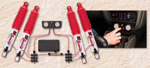

I teraz dalej od środka wygląda to tak jak na zdjeciu.

czekaj ale pewny jestes ze to jest system podnoszenie/opuszczanie - mnie to bardziej wyglada na rs serii X co oznacza ze zmieniasz ze srodka charakterystyke amorkow - twardo/miekko - mialem to zakladac u siebie ale czas oczekiwania byl ponad miesiac a ja mialem juz amorki zdechle.

Radku masz rację to fota od RS9xxxx chodziło o przedstawienie idei
Czy za pomocą tego sterowania będziesz regulowal twardośc czy wysokość to zależy tylko od amortyzatorów
Chodzi teraz o znalezienie częsci za pomycą ktorych mozna zrealizowąć ten projekt

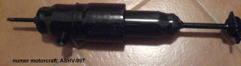

kupujesz dwa takie amory Motorcraft ASHV997 AUTO ADJUSTABLE SUSPENSION
+ dobry kompresor 12V i jakis przelacznik
podpinasz tylnie amorki i gotowe

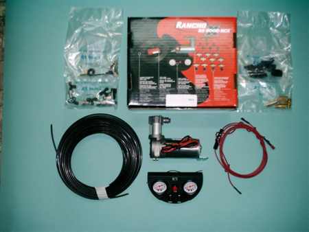

No nie, sterowanie to jest ladne to oryginalne rancho
trzeba by popatrzec czy to podejdzie,
bo to jest od tego RS (twarde/miekkie)
poza tym tam masz dwa manometry czyli cala instalacje/wezyki musisz wprowadzic
do kabiny i znowu na zewnatrz
nie to bedzie za duzo pieprzenia z wezykami

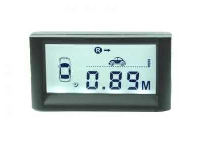

1. aby wiedziec jaki ma sie aktualnie prześwit zanim nacisnie sie nasz kompresor i wiedziec ze wiecej juz nie da rady wystarczy zamontować dokladne czujniki parkowania w nadkola skierowane po skosie do drogi. I na ldanym lcd wszystko jest napisane z dokładnością do 0,5cm
2. druga wersja bardziej zaawansowana może ktoś się podejmie czyli:
-czujnik parkowania z lcd
- elektronika szczytujaca pomiar czujników pozwaljaca ustawić wymaganą wysokość. Jeżeli za mało pomuje ale w dwóch wersjach;na żądanie (w terenie) i automatyczne jak nivo z opóźnieniem (asfalt )
