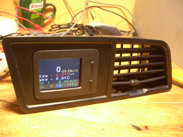

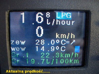

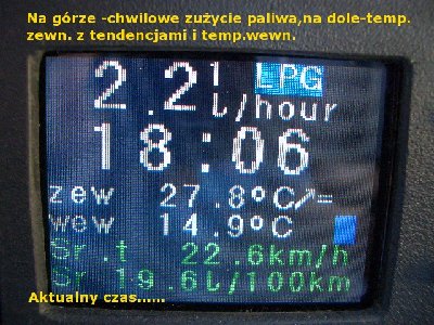

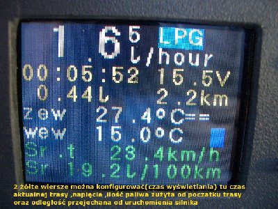

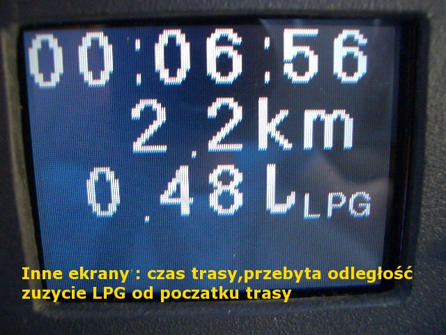

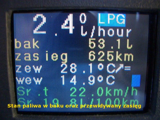

Zgodnie z obietnicą temacik komputerka pokładowego...Część 1 .
Z góry zastrzegam,że nie jestem autorem tego projektu.
Autor ,niejaki Darek,postanowił w swej wspaniałomyślności umieścić swój projekt w miesięczniku Elektronika Praktyczna .
Stąd wziął się pomysł,żeby zrobić i zaadaptować kompa do Explozjii.
A teraz konkrety :
1 .Link do forum EP dotyczący komputerka : http://forum.ep.com.pl/viewtopic.php?t= ... 2c1e56923d
(trzeba się zalogować,żeby oglądać załączniki) Kopalnia wiedzy i pomysłów.Jest m.in. rysunek płytki na elementy przewlekane jak SMD dla kogoś za małe...Na pierwszej stronie Darek zawsze umieszcza najnowszy soft do komputerka(teraz 4v51)
2. W pdf-ie macie cz.1 artykuł dot.komputera(jest to wersja oryg. jedna z pierwszych-tu bedziemy mówić o najnowszej na wyświetlaczu od Siemensa) http://forum.ep.com.pl/files/komputer_samochodowy.pdf
3. Schemat programatorka...bo czymś trza chipa zaprogramować
4. Adres do programu który pomoże nam zaprogramować układ : ftp://ftp.analog.com/pub/www/technology ... d_v6_7.exe lub wpiszcie w google wsd_v6_7.exe
Ale zanim zaczniecie,musicie zakupić parę gratów :
- wyswietlacze najtaniej na Allegro (jest kilka wersji tych do Siemensa -ma być tylko z oznaczenie LS020B...) od 25zł w górę
- procesor ADUC ...na Allegro ,cena od 16zł
- pozostałe elementy jak kto woli-ja kupowałem tu: http://www.tme.pl/katalog/index.phtml?f_zamowienie=1 (uwaga na ilości) lub w sklepie w waszym mieście (rezystory SMD sprzedaja w taśmach po 100szt-1,8zł za 100szt :-P ,kondensatorki SMD w tasmach od 50szt -od2,5zł za 50szt. )
- płytka drukowana z kompletem schematów , kit AVT 434 : http://www.sklep.avt.pl/go/_search/full ... ch_by=name od 12 zł w górę

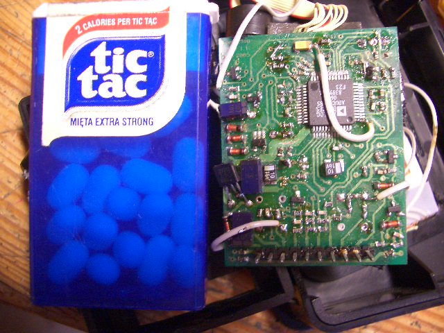

Uwaga .Jeśli nigdy w życiu nie trzymałeś lutownicy w rękach lub łapy ci się trzęsą okrutnie...daj sobie spokój . Rezystory i kondensatorki SMD mają ok 1mm więc sam rozumiesz co Cię czeka .(może lepiej zakupić uruchomioną płytke na forum ? patrz pkt. 1)
W części II więcej o funkcjonalności komputerka(zresztą przez ten czas sami się wyedukujecie jak przeglądniecie linki powyżej) oraz co zrobić aby nasz komputerek chciał współpracować z explozją

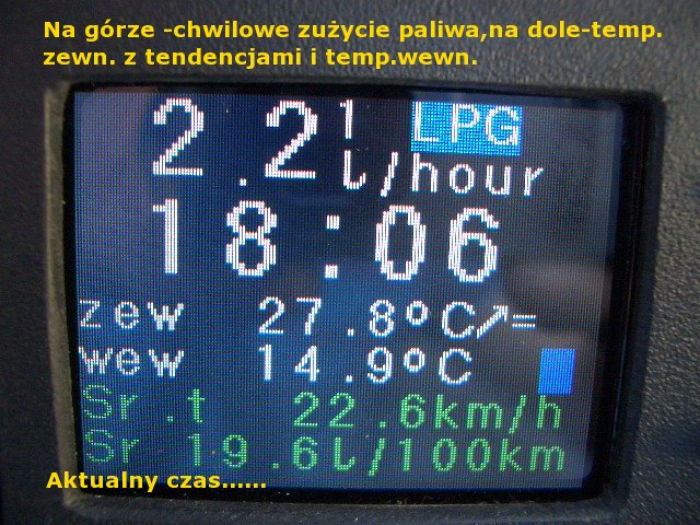

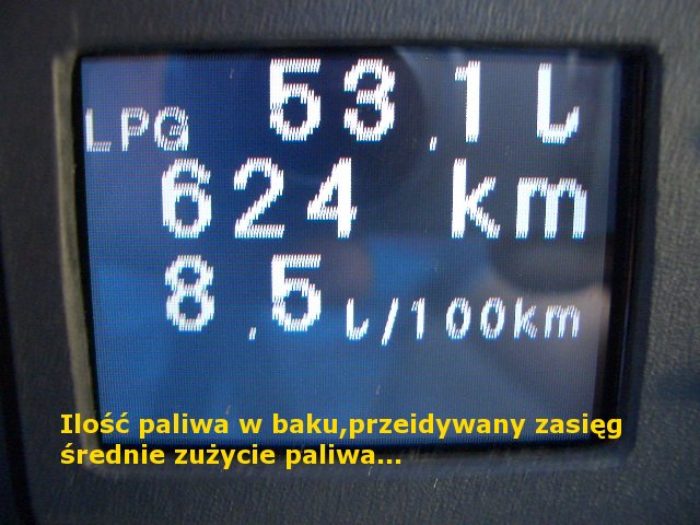

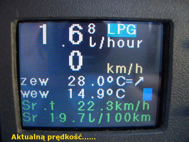

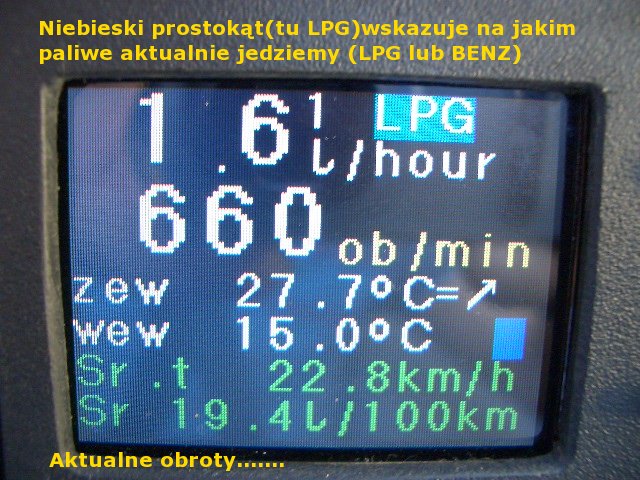

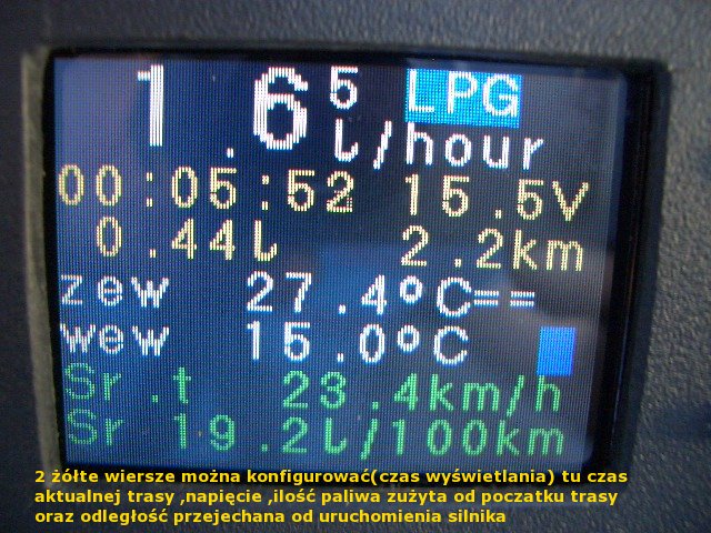

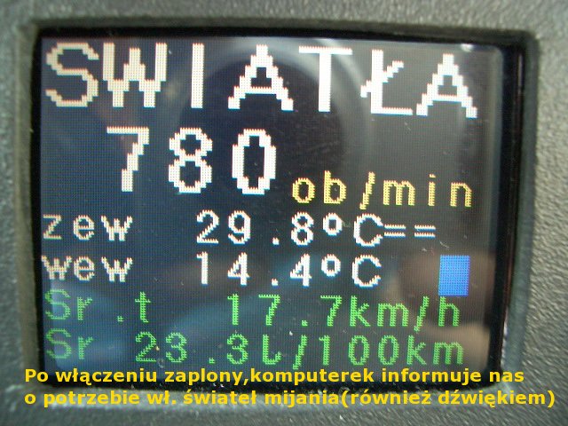

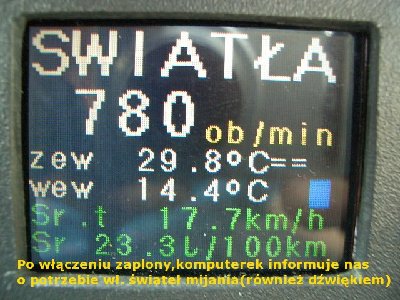

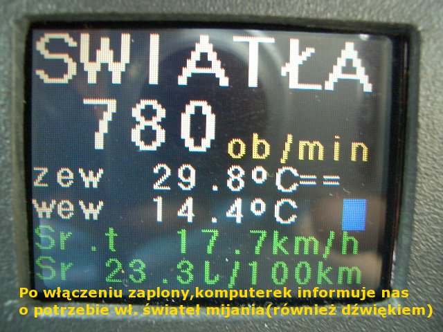

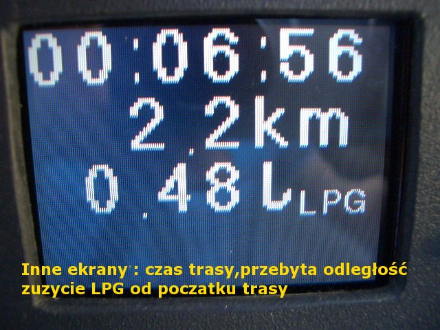

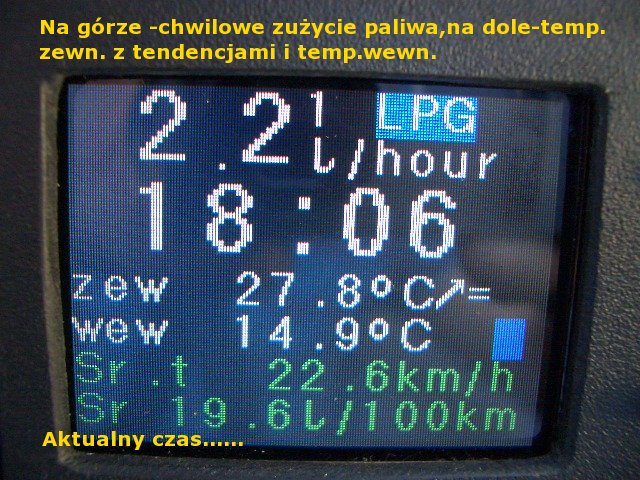

A teraz parę fotek ...
OBC 013.jpg (117.89 KiB) Przejrzano 20708 razy
