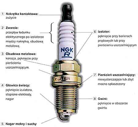

Świeca zapłonowa jest bardzo ważnym elementem silnika.
Jest odpowiedzialna za przekazywanie iskry i zapłon mieszanki.
Ze świecami związane są różnego rodzaju awarie.
Niekiedy na używanych świecach na izolatorze tworzy się brązowy nalot, zwane efektem koronnym tworzą znajdujące się w powietrzu cząsteczki oleju, które naładowane elektrycznie zbierają się na izolatorze, to zabarwienie nie jest grozne
Jeżeli świecę dokręcimy zbyt mocno, może dojść do pęknięcia gwintu.
Przy świecach o mniejszych średnicach gwintu, D - 12mm, C - 10mm lub E - 8mm, jest on mniej stabilny. W tych przypadkach należy szczególnie zwracać uwagę na zalecane momenty
W przypadku zbyt mocnego dokrecania świecy, gwint jej zostanie ściśnięty, co powoduje, że obszar między izolatorem, a metalową obudową nie jest już szczelny i gazy powstałe podczas spalania mogą tą drogą uciekać.
W przypadku niedostatecznie silnego dokręcenia świecy, gazy z komory spalania mogą przedostawać się przez obszar gwintu, przez co proces odprowadzania ciepła może być zakłócony, oraz zbytnie podgrzewanie obudowy powoduje jej odbrawienie.
Ześlizgnięcie się klucza montażowego powoduje uszkodzenia heksagonalnej powierzchni obudowy świecy lub izolatora. Do montażu świec powinien być zawsze używany klucz heksagonalny. Klucza zużytego lub za dużego nie należy używać lub zachować dużą ostrożność
Przy wkręcaniu lub wykręcaniu świecy, w przypadku ześlizgnięcia się klucza lub wadliwego jego nasadzenia może dojść do pęknięcia izolatora w okolicy barier prądowych.
Do najważniejszych przyczyn zalicza się:
brudny filtr powietrza, mieszanka zbyt tłusta, zbyt póżny zapłon, zbyt zimna świeca
Pod pojęciem "suchy nagar" rozumiemy zwęglony nagar zebrany na głowicy świecy, przez co izolator przestaje pełnić swą rolę i następuje zanik iskry.
Nagar, który zebrał się na głowicy świecy, może prowadzić do wzrostu temperatury spalania i jego nieprawidłowego przebiegu.
Jeżeli mieszanka paliwowo-powietrzna z powodu uszkodzonego systemu paliwowego jest zbyt uboga, może to prowadzic do wzrostu temperatury spalania, co powoduje jego nieprawidłowy przebieg. System chłodzenia prawdopodobnie uszkodzony lub zanieczyszczony.
W przypadku, gdy świeca nie da się wykręcić i musi być na siłę odkręcona, może dojść do pęknięcia obudowy przy pierścieniu uszczelniającym.
W przypadku trudności z odkręceniem świecy należy rozgrzać silnik, spryskać świecę odrdzewiacze
Zbieranie się wody, spowodowane nieszczelnością końcówki kabla zapłonowego lub niewłaściwym odprowadzaniem wody z kopułki przy głowicy silnika, mogą prowadzic do korozji metalowej obudowy świecy zapłonowej.
Odległość między elektrodami zwiększyła się wskutek ich zużycia, potrzebne jest wyższe napięcie. Zwarcie powstaje w przypadku, gdy potrzebne napięcie między elektrodami większe jest niż napięcie między nakrętką, a metalową obudową świecy.
Bardzo silne wibracje mogą prowadzić do mocnego zużycia nakrętki kontaktowej w wyniku tego może obluzować się końcówka kabla zapłonowego.

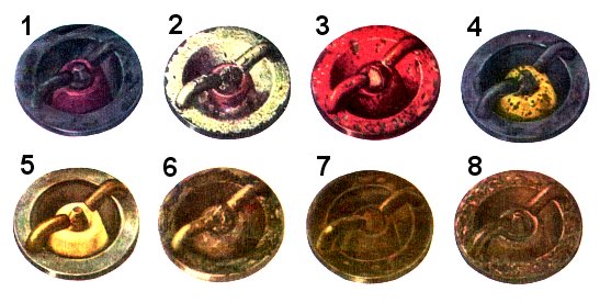

1. Świeca prawidłowo pracująca w silniku zasilanym czystą benzyną (bez dodatków przeciwstukowych).
2. Świeca zanieczyszczona związkami ołowiu, pracująca w silniku zasilanym etyliną (benzyna o przecięnej zawartości czteroetylku ołowiu).
3. Świeca zanieczyszczona związkami żelaza, pracująca w silniku zasilanym benzyną z dodatkiem karboniku żelaza.
4. Świeca ulegająca przegrzewaniu w silniku zasilanym czystą benzyną (bez dodatków przeciwstukowych) lub gazem palnym.
5. Nowa świeca, która zbyt krótko pracowała w silniku, aby jej wygląd umożliwiał wysnucie wniosków praktycznych.
6. Świeca ulegająca przegrzewaniu w silniku zasilanym etyliną (benzyna o przecięnej zawartości czteroetylku ołowiu).
7. Świeca zakopcona (zanieczyszczona matowym osadem zawierającym sporo sadzy i powstającym ze spiekania resztek niespalonegopaliwa), nie nagrzewająca się do temperatury samooczyszczenia podczas pracy silnika.
8. Świeca zaolejona (zanieczyszczona lśniącym osadem smolistym, powstającym głównie wskutek spiekania oleju silnikowego), nie nagrzewająca się do temperatury samooczyszczenia podczas pracy silnika.
