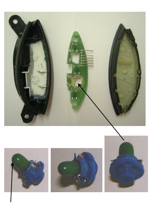

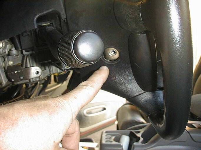

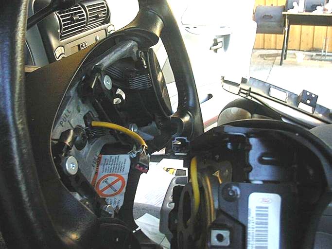

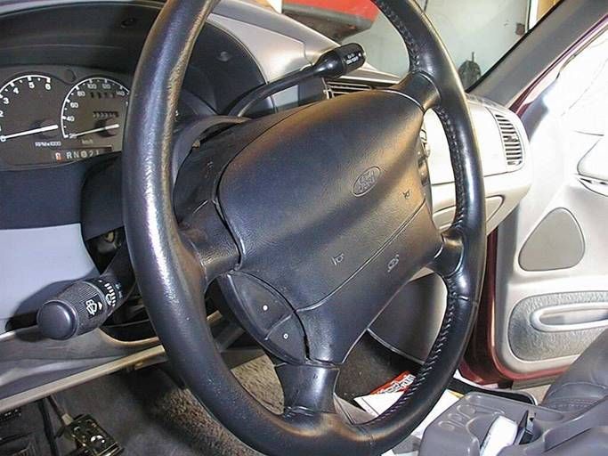

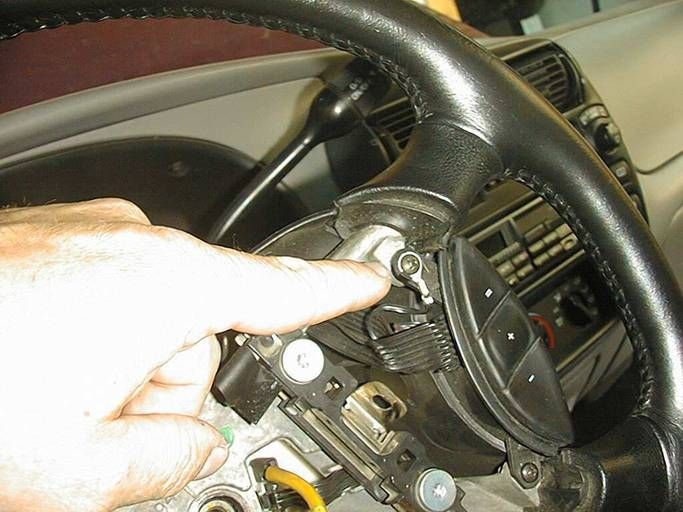

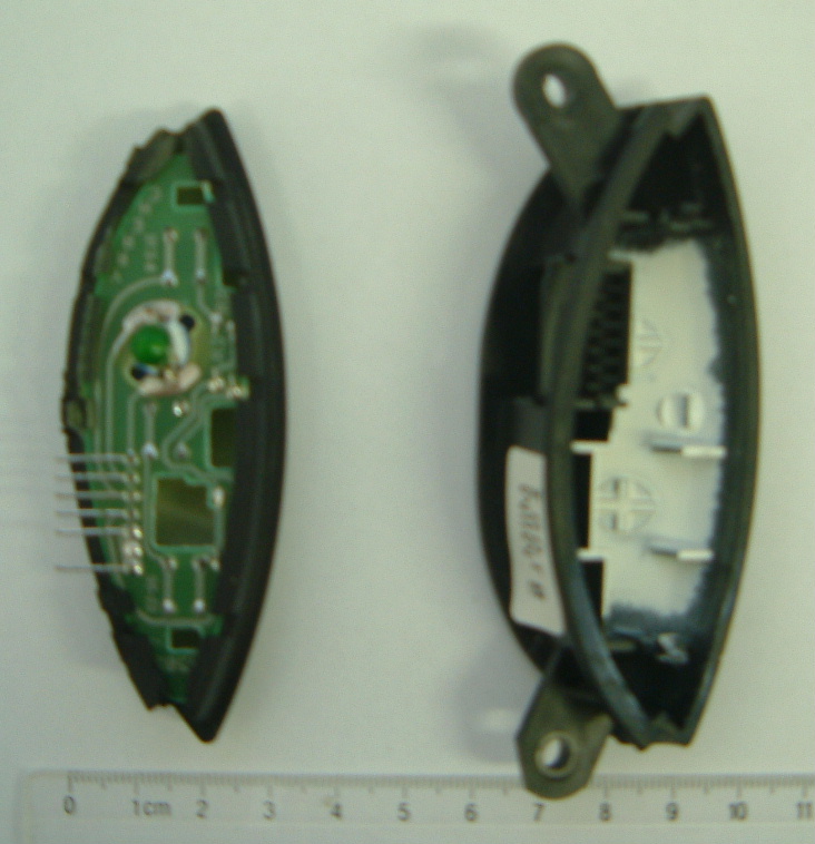

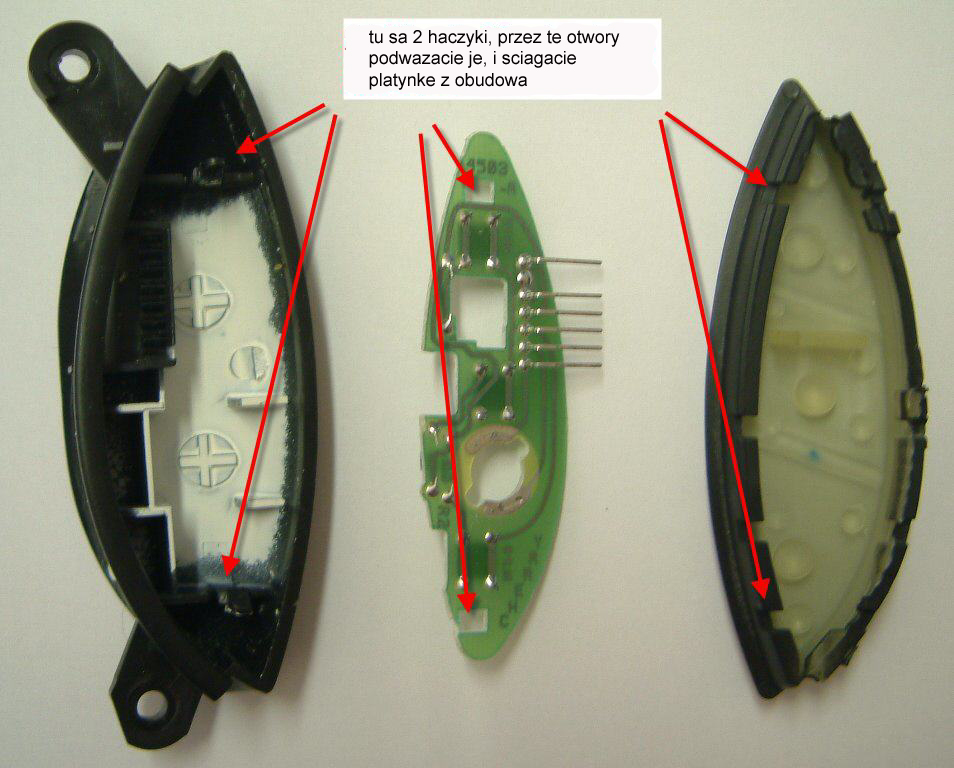

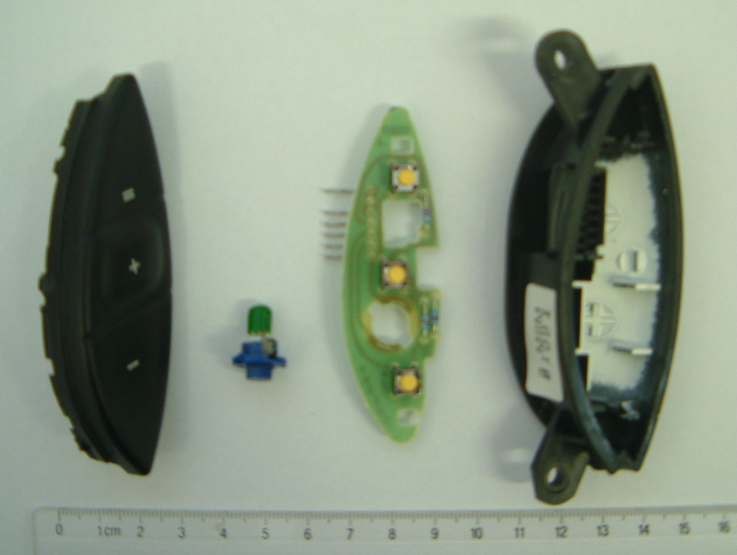

napewno tez was wkurza ze te lampki z tempomatu nie swieca,
wymiana jest prosta ale wymaga cierpliwosci i troche doswiadczenia
UWAGA
demontujecie Airbag, wiec ostrożnie zeby wam glowy nie urwalo!!!
1. odlaczamy akumulator i czekamy 15min zanim odlaczycie Airbag
2. odkrecamy i odlaczymy Airbag (te male srubki z boku)
3.odkrecamy moduly tempomatu
4.malym srubokretem podwazacie haczyki i sciagacie plytke z obudowa
UWAGA nie polamac haczykow bo tki modul kosztuje 120 euronow :eek:
5. wymieniacie zaroweczki (do dostania w kazdym motoryzacyjnym sklepie)
6.skladacie w odwrotnej kolejnosci
