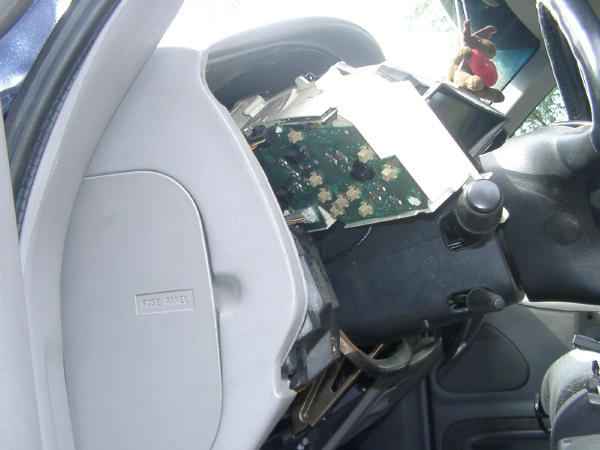

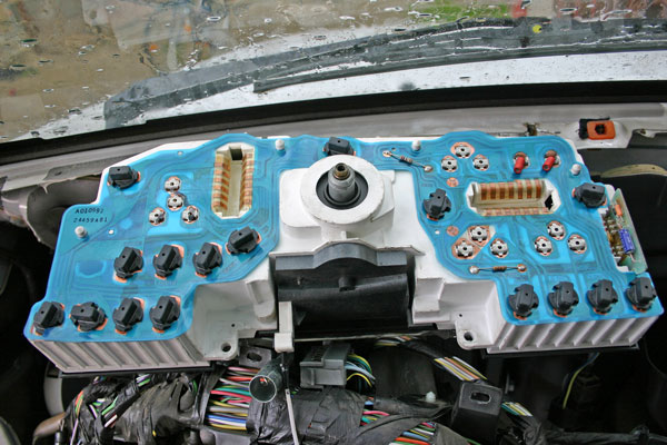

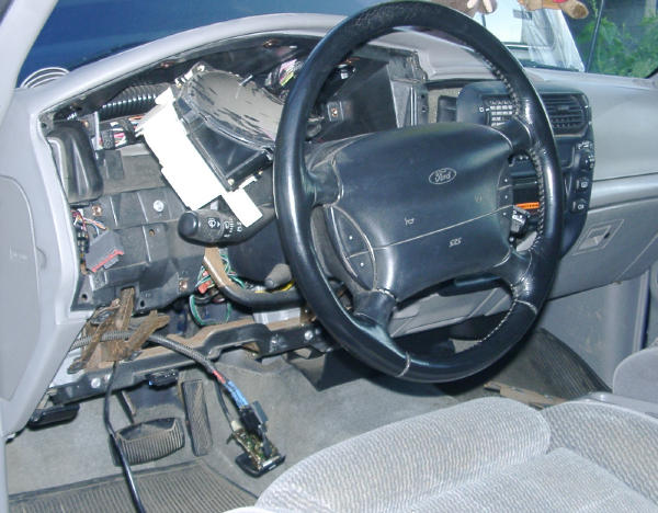

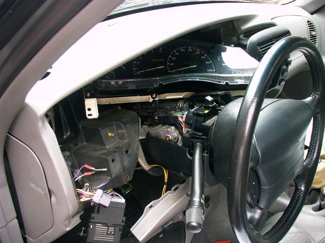

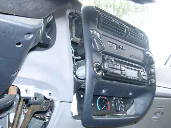

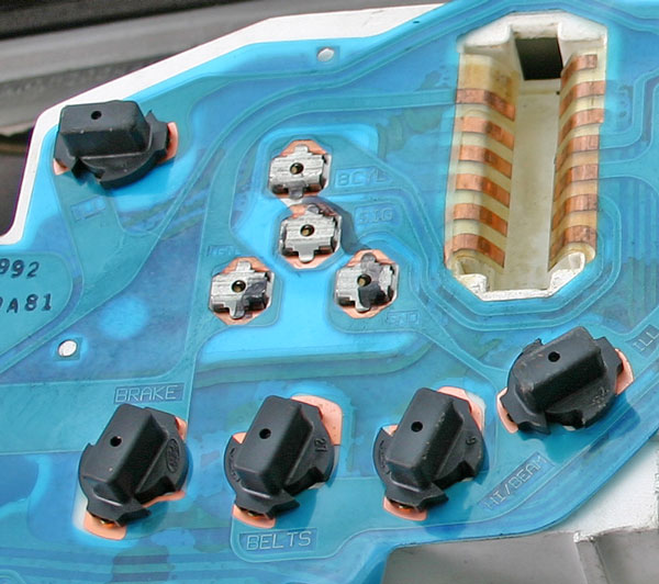

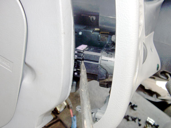

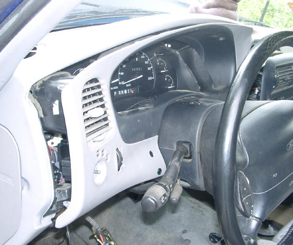

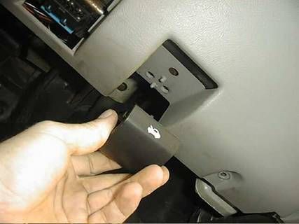

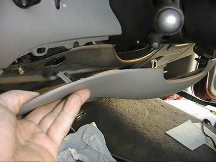

opisalem wtedy dosc fajnie co i jak,
ale za chiny nie moge znalezc
a nie bede sie powielal
ale fotki mam:

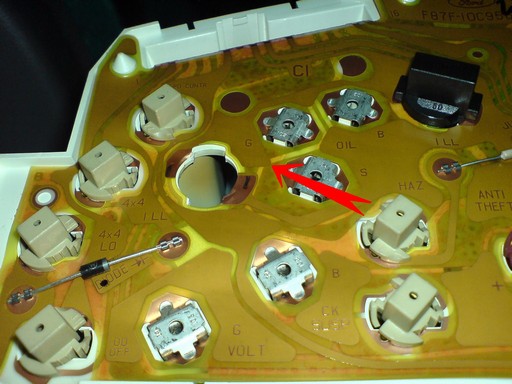

Witajcie,
przy okazji naprawy przelacznika swiatel przy kierownicy (zabraklo mi swiatel mijania na autostradzie, noca.. :-D ), postanowilem wymienic nieswiecaca zaroweczke podswietlenia licznika. I tu pojawil sie problem bo cos pali mi zaroweczke w jednym miejscu...tak sobie ogladalem sciezki, a ze elektrykiem jestem z koniecznosci a nie z zamilowania, zauwazylem miejsce, gdzie jakby stykaja sie sciezki.
Czy mozliwe jest ze wskazane miejsce moze byc przyczyna awarii?
Jutro skladam deske rozdzielcza, a chcialbym miec podswietlony caly licznik... ;-)

...Czy mozliwe jest ze wskazane miejsce moze byc przyczyna awarii?
NIE
no co ty?
jesli by tam bylo zwarcie to by pól druku wyjaralo :eek:

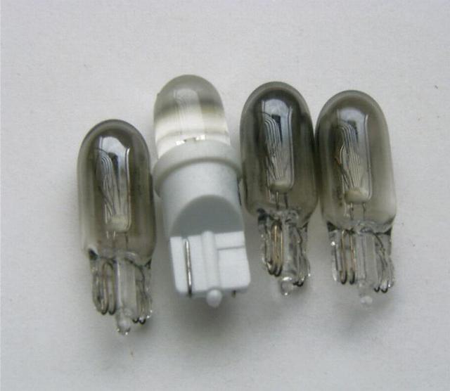

to nie jest zwarcie ścieżek, a tylko ścieżka i lakier - problemu upatrywałbym w losowym przypadku kiepskiej jakości żarówek, bo wszak żarówki są na 12V (czyż nie?) wytrzymują 16V bez problemu, to skąd może wziąźć się napięcie wyższe?
Gdyby tak było to musiałby paść sterownik / prostownik alternatora, a wtedy napewno by poszło o wiele wiele więcej...
Zatem sugeruję żebyś założył kolejną żarówkę i myślę, że więcej się nie spali (chyba, że kupiłeś kilka żarówek z tej samej dostawy i mają ten sam feler).
pozdrowienia
greg
Re: Wymiana oświetlenia deski
2007-12-31, 16:34
Zrobione! Po zalozeniu nowej zarowki wszystko jest ok. Gdy podmienialem wczoraj na inne (tez z podswietlenia licznika) to padly mi dwie po kolei. Moze przez to ze dotykalem je palcami a dzisiejsza przez szmatke.....nie wiem. Ale dziala i to najwazniejsze!
