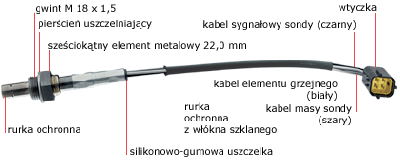

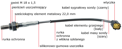

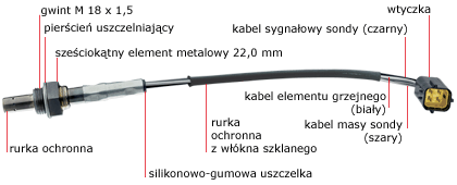

do expo można stosować sondy uniwersalne.ceny wahają się od 70-120zł w zależności od źródła.sonda musi być cztero przewodowa-kolory kabli:
czarny-sygnał sondy
szary-masa
biały-napięcie do grzałki sondy
dwa ostatnie podłączmy obojętnie jak.kolory są zawsze takie same i tylko z takimi kolorami kabli można zastosować sondę.oczywiście druga opcja to sonda oryginalna za odpowiednio większe pieniądze-około 300zł.
