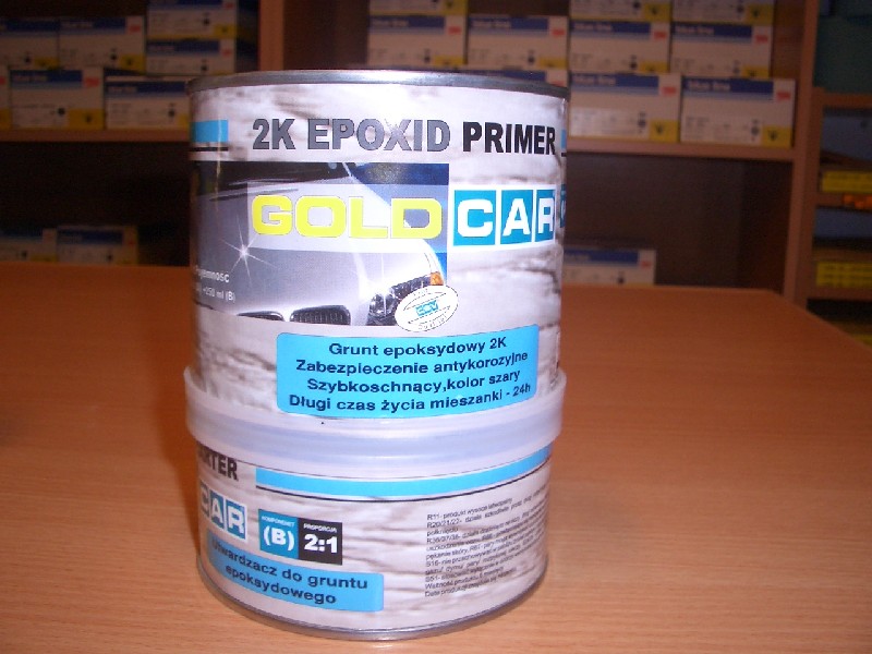

Oczyszczone z rdzy elementy możemy,ale nie musimy zagruntować brunoxem,lub od razu możemy położyć grunt epoxydowy.Preparat ten stworzony został do natrysku pistoletem pneumatycznym, ale pędzelkiem tęż się da. Rozrabiamy tylko taką ilość, jaką w danym momencie możemy wykorzystać (utwardzacz ! ) i nakładamy jedną warstwę. Po ok 3-4 godzinach(w 20 C ,sprawdzić czy podkład suchy) możemy położyć następny specyfik.

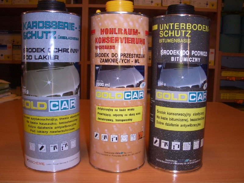

Jest nim UBS . Środek ten na bazie bitumicznej charakteryzuje sie dużą elastycznością(kamienie go nie "odbijają") oraz odpornością na benzynę,smary wodę itp. Należy go nakładać dosyć "grubo" w jednej warstwie.
Aby zabezpieczyć nadkola metalowe,belkę haka holowniczego, progi oraz wszystkie elementy które będziemy lakierować lakierem dekoracyjnym zastosujemy środek KS .
Tzn. wykonujemy wszystko tak jak w opisie dla podwozia ale zamiast UBS'a stosujemy KS.
Jest to środek na bazie kauczuku dużo twardszy od UBS'a ,ale mniej elastyczny. Ks występuje w kolorach : białym,szarym oraz czarnym. Można go również kupić w spray'u (UBS'a również) ale jest to ekonomicznie nieuzasadnione. :mrgreen:
Przestrzenie zamknięte,czyli drzwi wewnątrz,usztywnienia maski itp. zabezpieczamy środkiem ML na bazie wosków .Można go nakładać pędzlem,ale lepiej pistoletem do UBS'a

Poniżej fotki preparatów do dostania w sklepach csv :-P adresy punktów http://www.csv.pl/firma_csv/siec_sprzedazy

Grunt epoxydowy
Od lewej środek KS,ML,UBS
