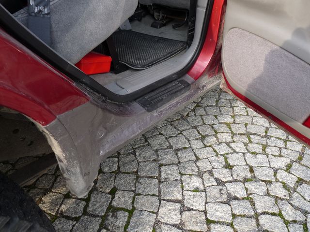

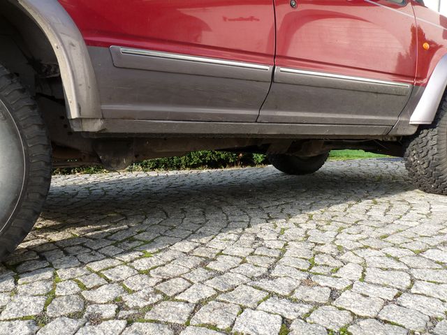

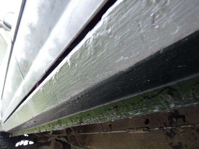

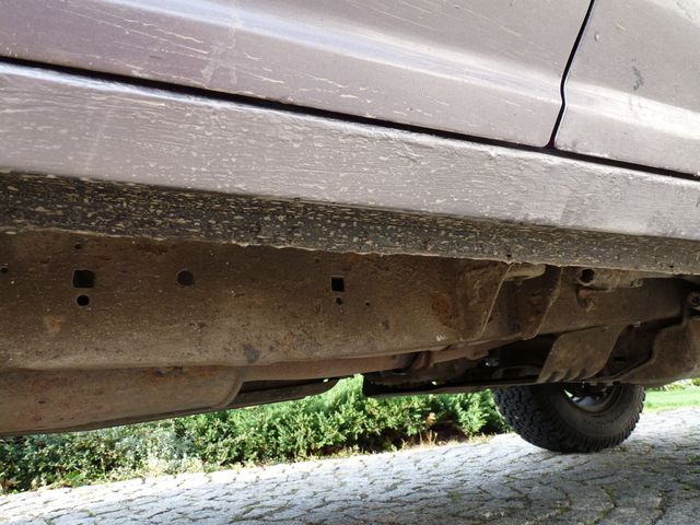

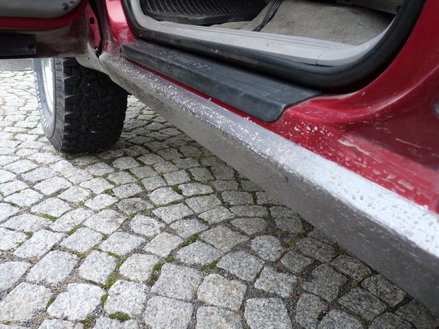

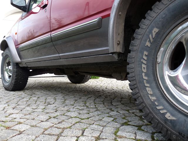

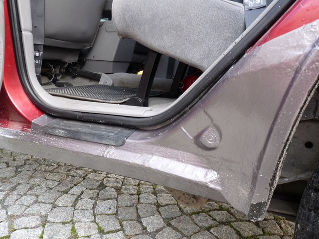

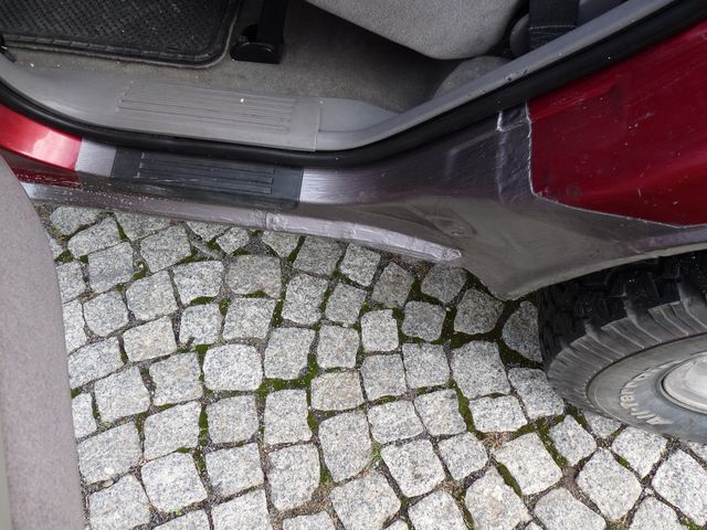

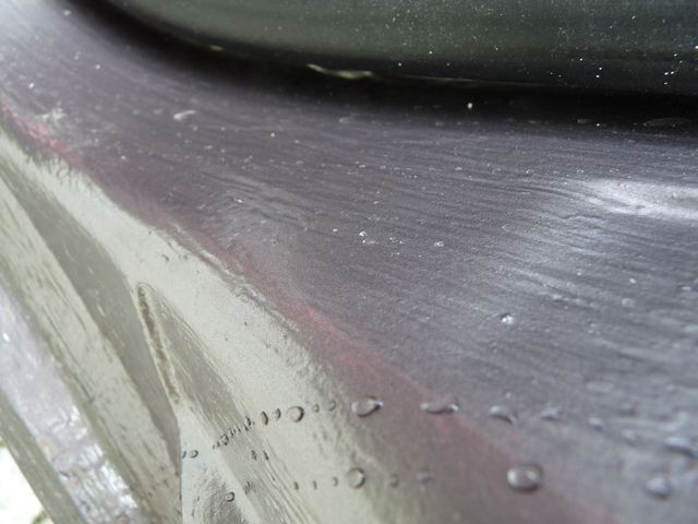

Tak z tydzień temu skończyłem w końcu robotę - dwie strony całe dolne progi jak długie i szerokie i część nadkoli. Wyszło solidnie ale nie tak pięknie jak oryginał, ale i też nie zakładałem, że będzie gładkie jak marzenie :D. Ma wytrzymać na następne 20 lat :x , a nie żeby się pająki po tym mogły ślizgać.
Całość materiału zamknęła mi się pi razy oko w 200-300 pln (w tym koszty robiły głównie środki do konserwacji).
Re: Znikające progi - rdza :D
2009-10-02, 13:24
fotki prosimy :)

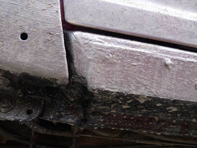

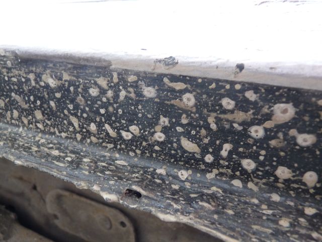

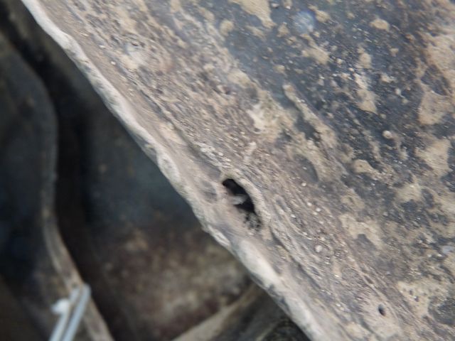

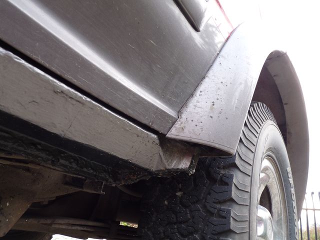

2009-10-02, 22:54
foty jak to wyszło z lewej i prawej strony, mała dziurka na jednym ze zdjęć to jeden z odpływów:

2009-10-03, 06:48
no no dobra robota :thumleft: moze ja sie w koncu wezme za swoje progi :)
