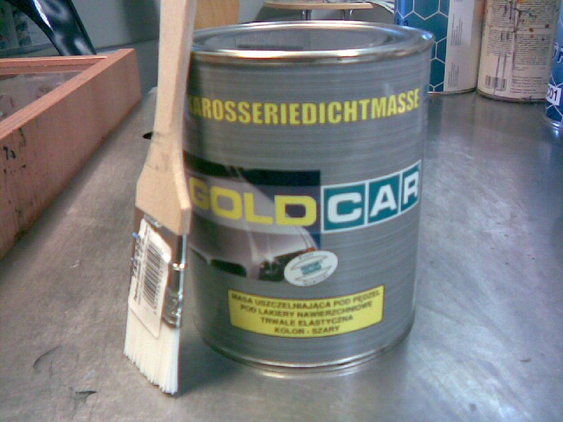

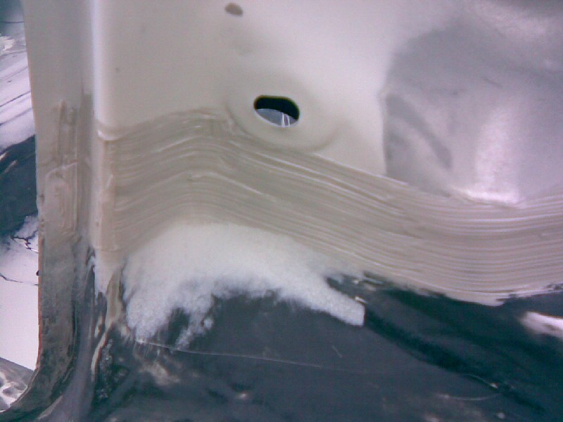

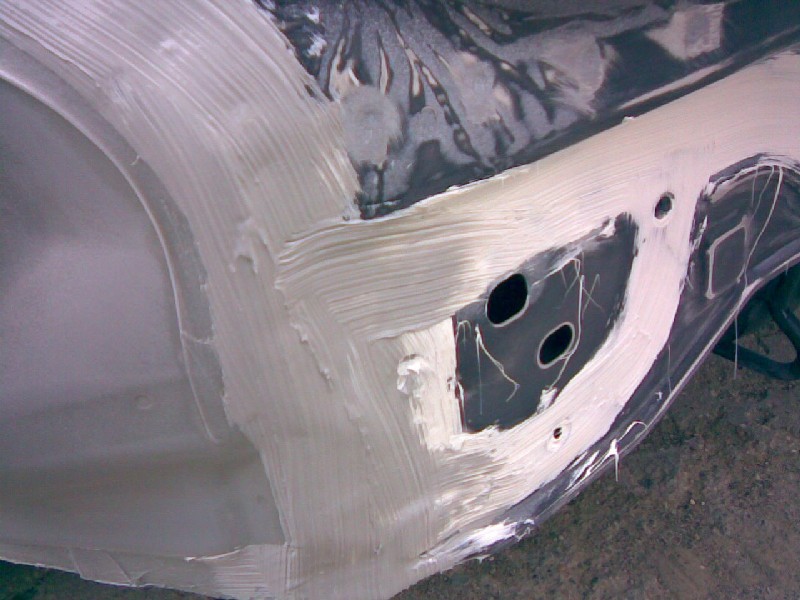

Połączenia zgrzewane przed następnymi pracami (gruntowanie ,lakierowanie itp) musimy zabezpieczyć przed wilgocią oraz różnymi dziwnymi dźwiękami :-P które mogą później wydawać z siebie dwa zgrzane do kupy kawałki blachy.
Po odtłuszczeniu(np.benzyna ekstrakcyjna) i mechanicznym oczyszczeniu powierzchni łączonych, zabezpieczamy je za pomocą pędzla z plastikowym włosiem, nakładając jedną grubą warstwą Masę KDM ,oczywiście GoldCar (cena ok 30zł za 800g).
Następnie,jeśli są to elementy podwozia możemy zastosować tą metodę : http://www.explorerclubpolska.com/forum ... =3133#3133
Na fotkach przykład zastosowania masy KDM ,oraz sama masa.
Masa KDM szara(jest też czarna grafitowa)
