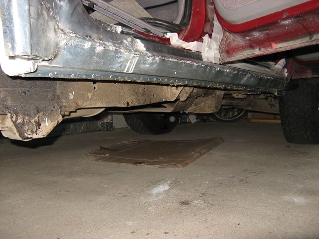

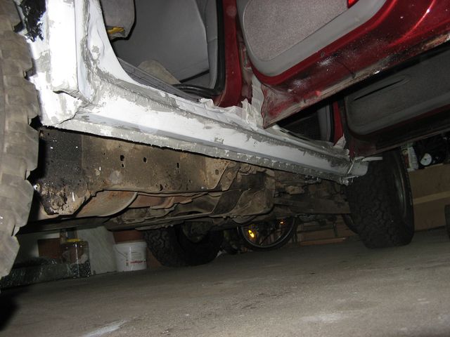

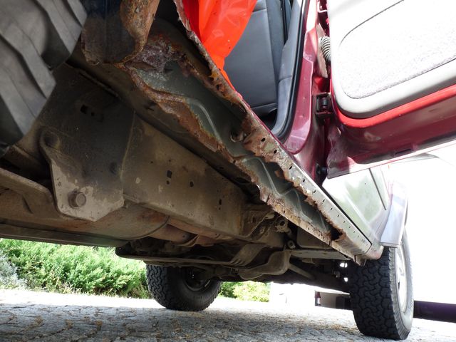

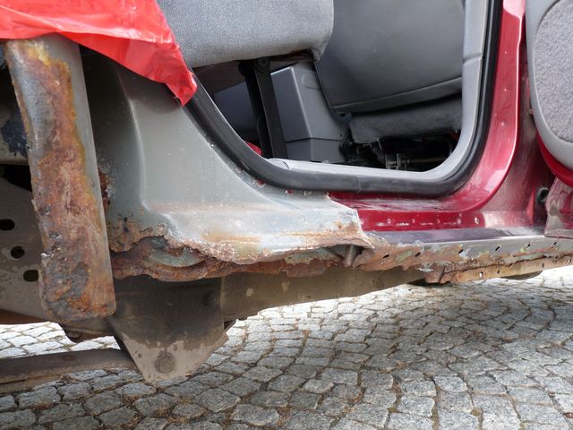

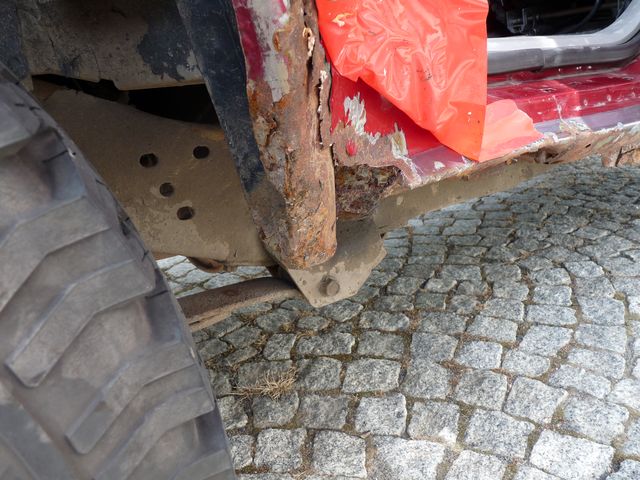

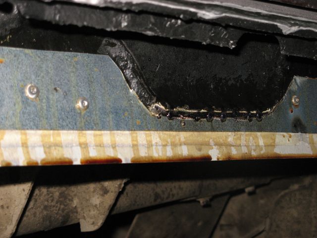

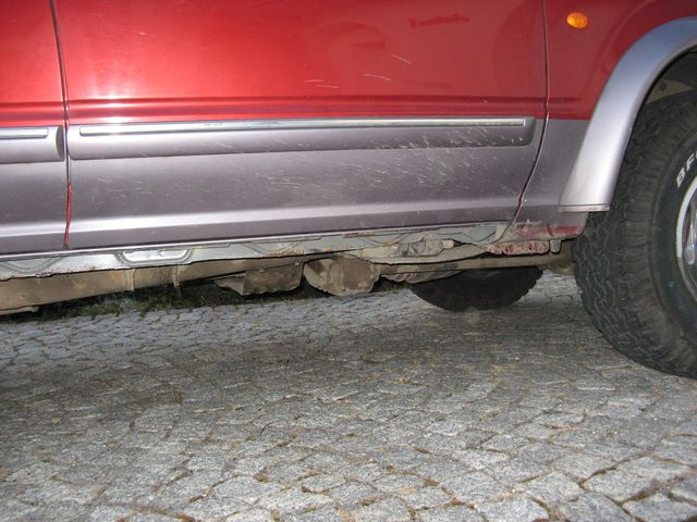

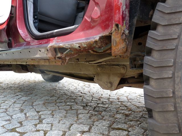

Mały parch nad plastikowym progiem natchnął mnie aby zajrzeć co tam ciekawego wewnątrz słychać. Po zdjęciu progów taki fajny widoczek. :D
No i zacząłem właśnie ciąć i wycinać gangrenę. :/ Najgorsze jest to, że to tak ze 2 tygodnie roboty po godzinach :(. To nie jest taka 5 minutowa robótka :/ I to na dodatek po obu stronach podobnie hehe...
cdn..... :D

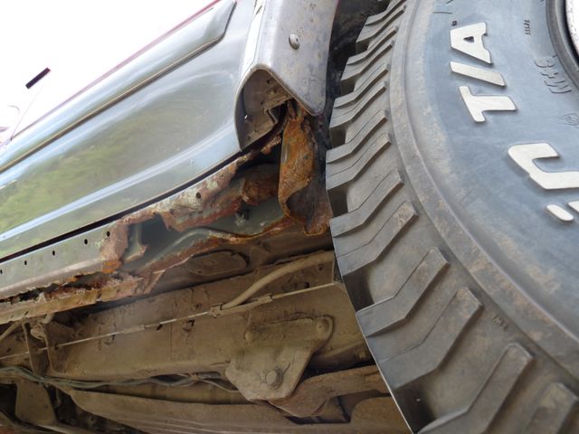

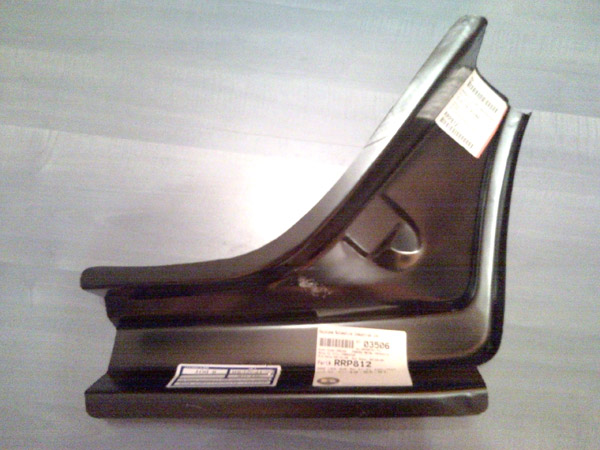

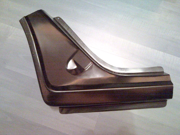

za 49-55$ sztuka mozna w USA kupic gotowa reperaturke calego tego naroznika - wieczorkiem cykne fotke to pokaze Ci jak to wyglada. Sam od pol roku przymierzam sie do tematu progow bo tez mi polecialy w ten sposob. Oczywiscie dzieki stopniom do wsiadania bo cala wilgoc tam siedziala non stop.

Może by tak większą paczuszkę, bo u mnie też taki mały parch wystąpił, aż boję się plastiki demontować, ale chyba nie ma rady trza ciąć.

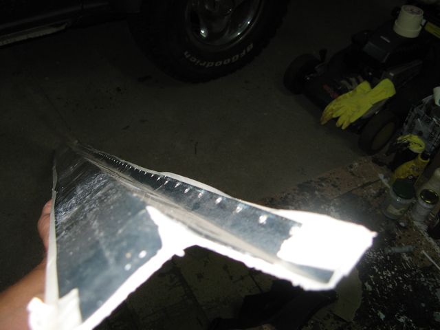

tak wygladaja te reperaturki:

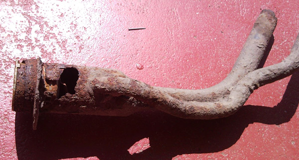

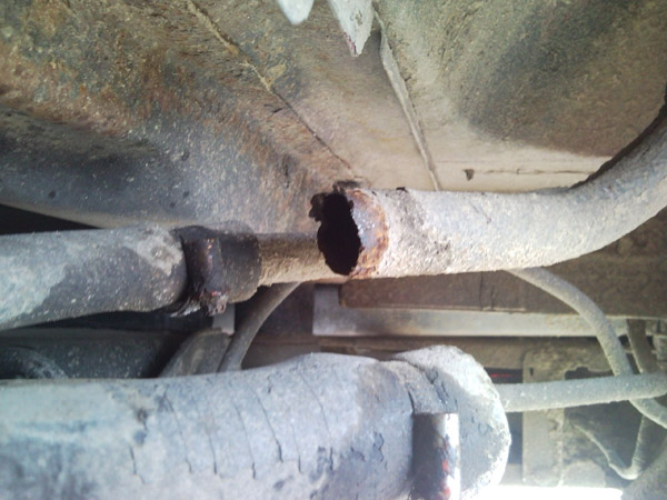

a w kwestii rdzy jeszcze to ostatnio mialem problem z pokapujaca benzyna w trakcie tankowania, myslalem ze popuscila opaska na laczeniu rury gumowej z metalowa. Okazalo sie ze po prostu jest kompletnie przezarta i po mocniejszym ruszeniu reka odpadla od gumowej :P Zdjalem wiec caly wlew i okazalo sie ze sam wlew jest w jeszcze gorszym stanie... dobrze ze sa rozbitki na czesci :)

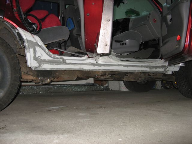

Jeśli o mnie chodzi to nie zamawiam. Dorabiam we własnym zakresie. Powoli powoli i jedną stronę będę miał skończoną.
Re: Znikające progi - rdza :D
2009-08-25, 15:03

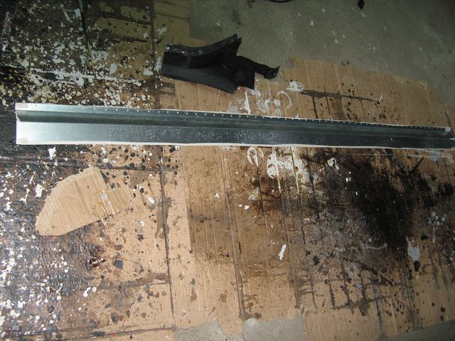

kra, ale to masz jakis szablon czy jak???
2009-08-25, 21:55
Ciekawy link z artykułem na temat konserwacji powierzchni zamkniętych: KONSERWACJA
2009-08-27, 09:03

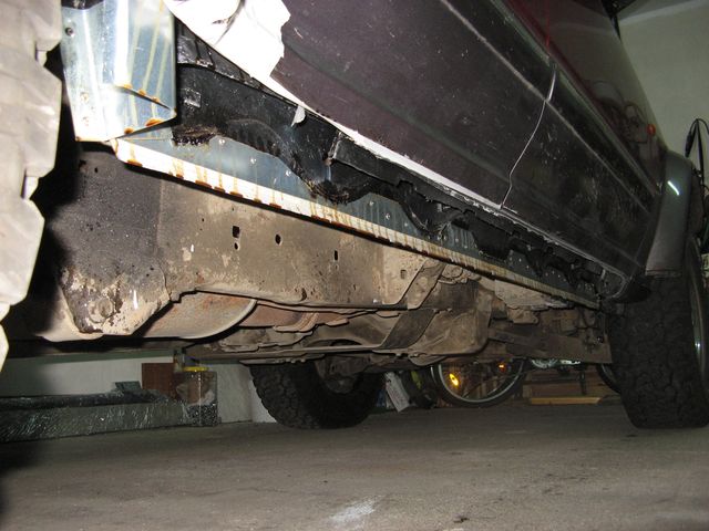

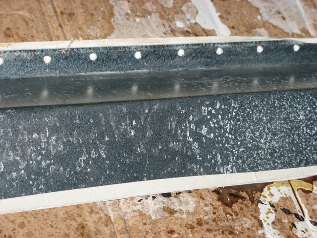

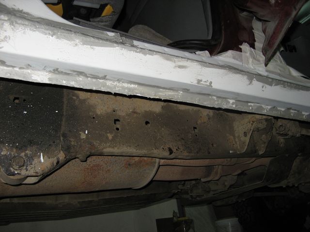

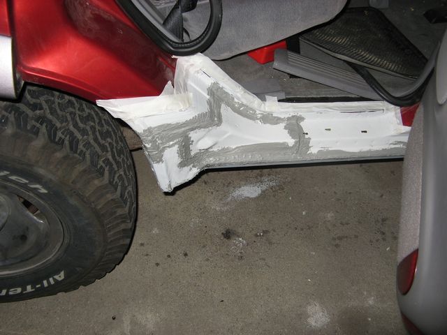

Rafbor, profil dorobiono mi w zakładzie (wygięty na wyginarce) ale jest prostego kształu i robiąc z alu albo cieńszej blachy może by dało rade samemu wygiąć :D. Z narożników (z dwóch warst - bo w jednym rogu są 2 narożniki; jeden na drugim) natomiast wyciąłem rdzę, a w ubytki nowa blacha.
Wygląda to tak jak na zdjęciach. Jedną stronę prawie już skończyłem, zostało mi tylko wygładzić i położyć jeszcze podkład pod lakier i polakierować a od wewnątrz pod podwoziem ubs'em. Dorabiane nowe blachy łączyłem i na spawy i na nity. Na koniec zrobię kilka odpływów. :mrgreen:
