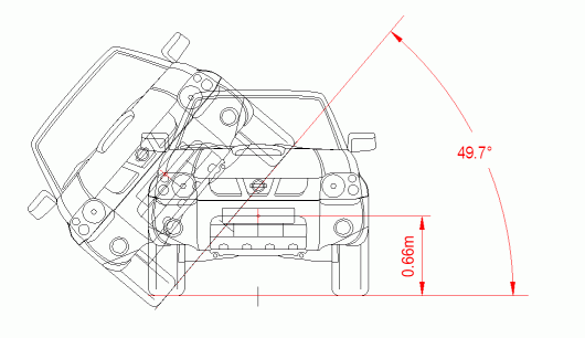

....ile moze sie przechylic moje ex tak,zeby sie nie kopyrtnal?
to zależny od wielu czynników miedzy innymi od środka ciężkości
-załadunek
-opony
-prędkość
źródła podają (http://www.nhtsa.dot.gov/)
dla Ford Explorer 4.0 V6 standard
-średni rozstaw kol 1488mm
-środek ciężkości 671mm
kąt przewrotu/wywrotki wynosi 46,9° :eek:
hehe
wyczytałem ze kierowca już przy 25/30° ma "mokro w portkach " :x
a do 47° jeszcze daleko
są na rynku instrumenty mierzące pochyl przód/tył i w bok 8)

wszystko zależy też od momentu... najczęściej jest tak, że jak się przechylasz to teren jest nierówny i raz może to być 30 stopni a za moment już 50 i to z dużym bujnięciem... i nie ma bata... lecisz.
Podniesiony ma mniejszy kąt wywrotki bo podniesiony jest środek ciężkości... choć przy podniesieniu budy jest gorzej. Szersze koła, szerszy na oponach, to dodaje do tego, że jakoś sobie radzimy i nieraz w sytuacjach zdaje się bez wyjścia przejeżdżamy. Nie raz byłem świadkiem takich akcji kładzenia samochodu na boku... przyjemnie to nie wygląda no i nie obejdzie się bez wizyty u blacharza...
