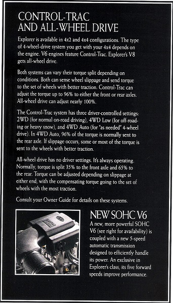

2015-10-24, 00:47
Niby dołączenie napędu to kilka ms ;) Tak gdzieś Ford podaje. Jest też ciekawa rozpiska o przeniesieniu % mocy w jednym z prospektów. Znajdę to i tu wstawię. U mnie napęd działa błyskawicznie jak mam na 4x4 auto. Minimalny uślizg i od razu idzie z 4 laczy ;) Nawet nie czuć tego uślizgu a już na 4x4 jestem.
Ciekawe że w trybie auto niby aż 96% momentu może być przeniesione na koła o lepszej przyczepności. Skan z prospektu Amerykańskiego z 97r.
