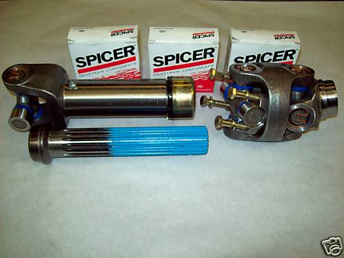

do naszych "czwórek" to ten wał nie jest w sumie potrzebny... do czegoś krótszego już raczej tak. Miałem kiedyś taki wał w Sporcie przy 6 calach liftu. Nie musisz wtedy martwić się o wibracje wału (na czarnym) ze względu na dość duży kąt - reduktor---most... no i też zapłaciłem $250.00 ale wtedy chłopaki przerobili mój oryginalny.

ładne i błyszczące :-)
Jankes już Ci napisał merytorycznie
jeśli chciałbyś przesunąć gruchę mostu , albo poprowadzić wał tuż pod podłogą to na pewno będzie potrzebne

własnie nad tym się zastanawiam :P, jak bym zmniejszał rozstaw osi :D
