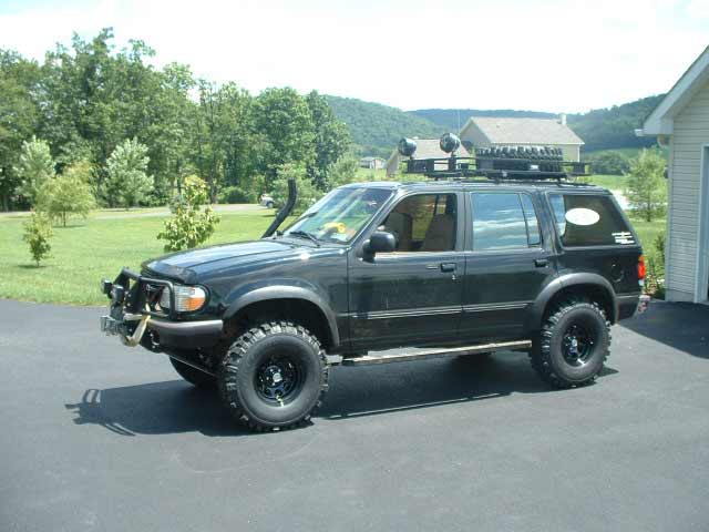

Re: Body lift 2" expo II
2007-10-10, 21:38
i tak to moze wygladac .... fajny bagaznik :)

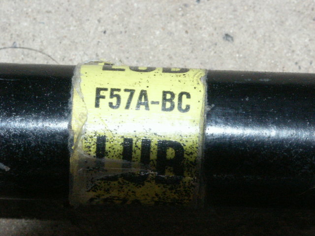

ktoś tu miał 17" i klął na czym świat stoi ze mu pląby wypadają
nie myślcie bron boże ze ja na wszystko NIE
podaje tylko moje argumenty za/przeciw
Ostatnio zmieniony 2007-10-10, 22:07 przez manius, łącznie zmieniany 1 raz.

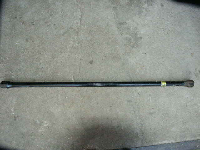

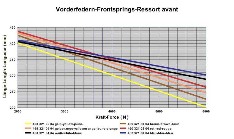

tak se myślę ze jedynym wyjściem
żeby twój plan zrealizować
są miększe drążki z przodu
wiem ze w stanach były swego czasu trzy rożne twardości
my w europie mamy te najtwardsze
(ale innych nie ma, w rzeszy tylko te jedne (65€), może w USA są do dostania?)
bo z zawieszeniem to jest tak
można kombinować rożne opcje:
-twarde sprężyny/drążki z twardymi amorkami
-twarde sprężyny/drążki z miękkimi amorkami
-miękkie sprężyny/drążki z twardymi amorkami
-miękkie sprężyny/drążki z miękkimi amorkami
:-) ha takie male 4x4 zawiechy

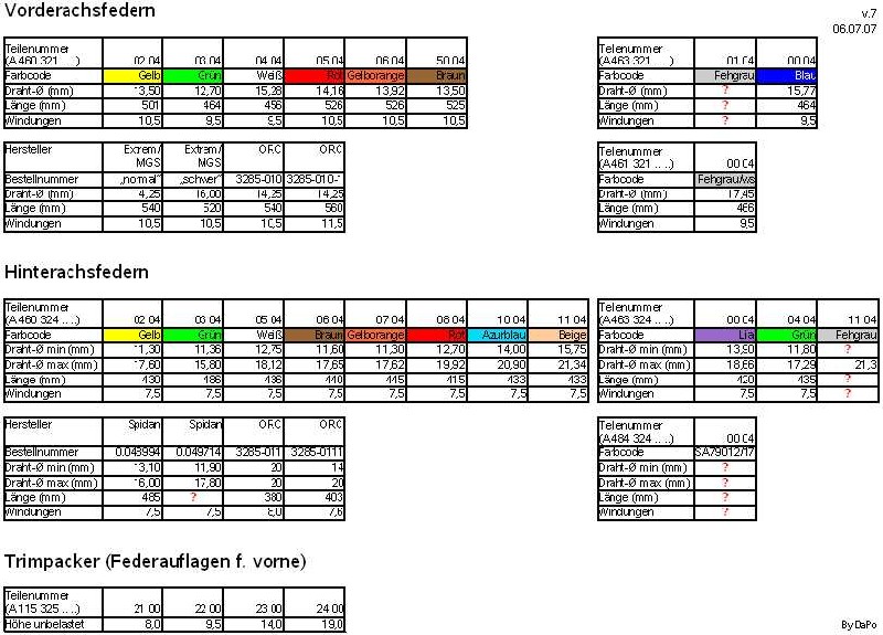

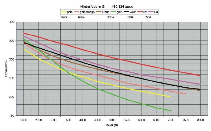

a tak naprawde to do np. Mercedesa G mozna dostac
7 rodzajow sprezyn o roznej twardosci (nie wspomne o dlugosci)
qrde zeby do explo byl taki wybor :-P
sprezyny przod MB-G
Ostatnio zmieniony 1970-01-01, 01:00 przez manius, łącznie zmieniany 9 razy.

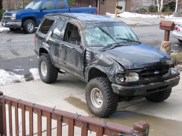

2007-11-30, 19:59
a lift zawieszenia może skończyć się tak :(
