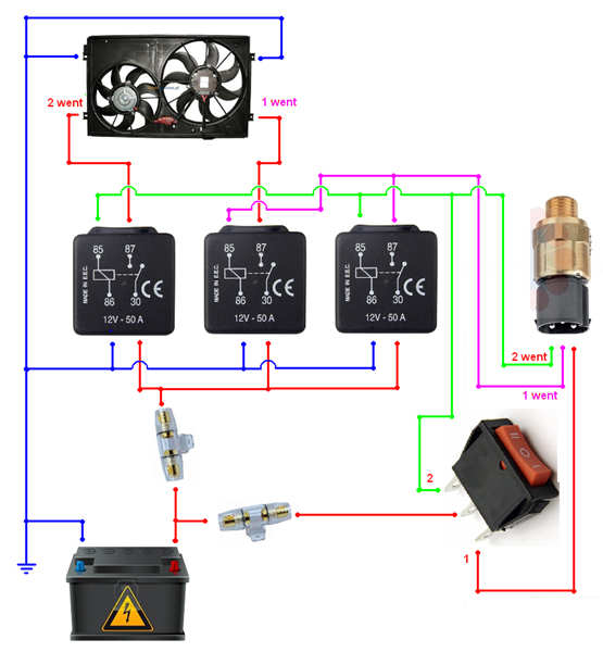

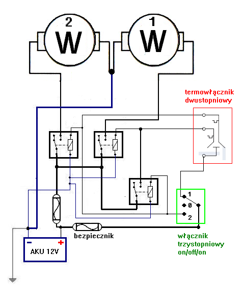

Kojot ma racje nie przyjrzałem się dokładnie za pierwszym razem :/
przy jednym wyłączniku i mostku między cewkami tak jak masz narysowane zawsze załączać będą się dwa wiatraki
potrzebne są dwa włączniki
i nie można było tak od razu :P późno, mózg przeciążony, to też tego nie widziałem.
Bez sensu usunąłem przekaźnik z pierwszego schematu ;) wcześniej widziałem ten problem, a potem zaćma jakaś przyszła :roll:
terach chyba powinno być dobrze ;)
Re: wisko - wentylator elektryczny
2013-06-24, 12:06
jeszcze wersja specjalnie dla Radka :-D :-P :sugoi:
żeby nie marudził, że nic ze schematu nie zrozumiał :P
jak gdzieś się machnąłem to mnie poprawcie ;)
