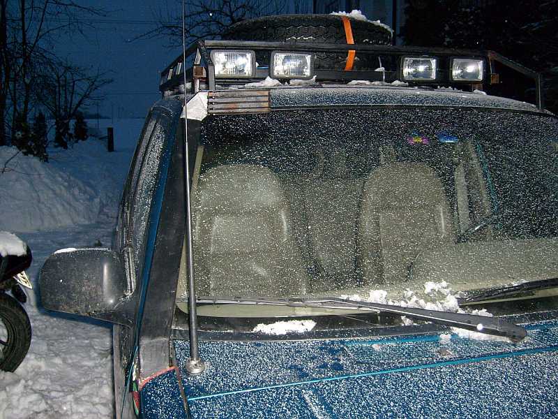

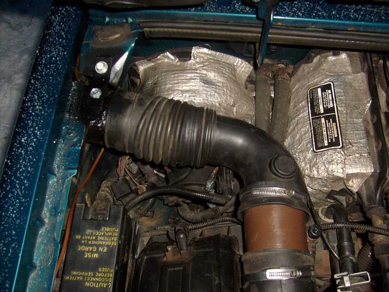

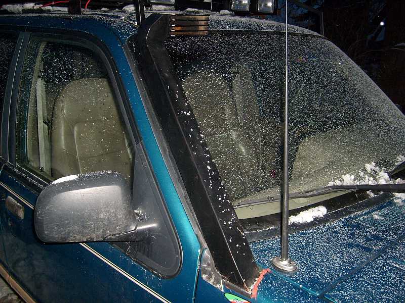

Ja swój snoorkel zrobiłem z profila 60x60 i wpuściłem pod błotnik (nieosłabiając wzmocnienia bocznego),temat nie do oberwania w lesie (sprawdzone!!!)...

Moje dzieło....
Bagażnik też według własnego uznania.....

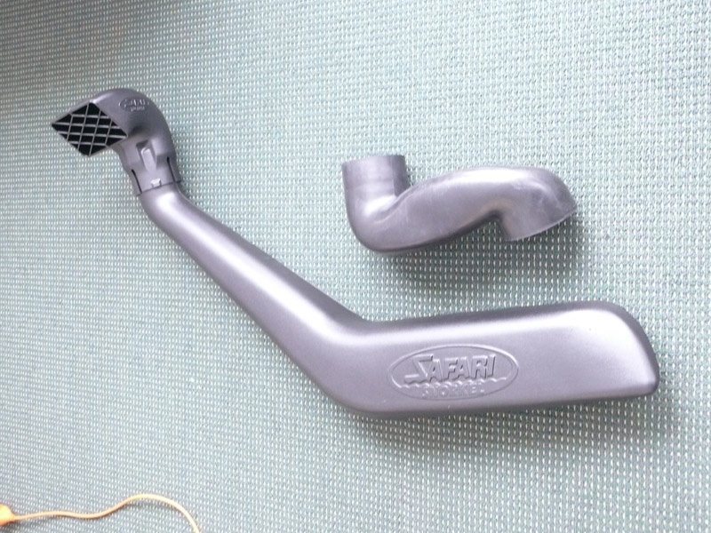

to ile takie safari kosztuje??

Za Odra jakies 400 € , razem z mocowaniami i uszczelkami(U2) firma K&N. Kiedys szukalem i bylo taniej. Jutro zapodam linki.

brutto około 1000,00zł... napewno klubowiczom da się wypracować jakiś rabat. :roll:

zaczekajcie z tydzień... prawdopodobnie ceny na snorkele spadną - szykuje się wiosenna promocja - sam bym do swego też założył...
no i będzie rajd wiosenny LS połączony z bazarem - wtedy ceny też będą lepsze... a to już tuż, tuż...

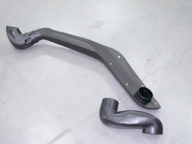

Andrzej jak dolicze paliwo do Wieliczki to snorkel bedzie duzo drozszy :D :D :D i znowu bede musial filtr powietrza wymieniac :D
Chyba ze montaz na miejscu gratis dostane ;) przed rajdem

Przyjedź przed rajdem i zamontujemy u mnie. Nie wiem jak on będzie wyglądał na dwójce i czy dokładnie przypasuje - myślę, że w najbliższym czasie spróbuję go przykręcić do mego - nie mam co prawda puszki z filtrem ale przynajmniej zobaczę czy da się go założyć do jedynki - jak się da to i puszkę kupię.

Jankes, jakbys chciał sprawdzić czy do dwójki OHV podejdzie to ja z chęcia w kwietniu takowy zanabędę i można spróbować :)

Zobaczymy... u mnie będzie trochę dłubania bo skrzynka z bezpiecznikami jest akurat w tym miejscu gdzie powinna wychodzić rura. Da się zrobić... tylko trochę zimno dzisiaj no i śnieg znowu sypie - ta zima to już lekko przesadza w tym roku... :evil:
