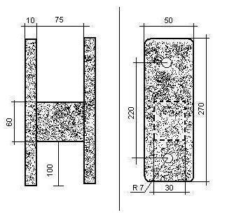

przeczytalem wczoraj jeszcze wszystkie watki o wieszakach ale nie znalazlem 2 informacji (prosze powiedzcie mi), bo :
1. Wajc pisal, ze wymiar wieszakow, ktore montowaliscie jest wiekszy, ktore wymiary przedluzyc z fotki?
2. Te wieszaki montujecie tylko na tylnia czesc resora czyli w sumie zrobic ich trzeba tylko 2?

dzien dobry wszystkim ;-)
Cytując pierwszą wypowiedź odpowiem chyba na większość... nawet nie wiem jak temat wieszaki powrócił w temacie lift budy... ale nie moge znaleźć miejsca gdzie toto przenieść... zostawmy więc jak jest.
Wieszaki przedłużasz "po długości" - chodzi o dłuższy wieszak. Wymiar na fotce to wymiar jaki potrzeba zrobić. Ewentualnie można go regulować pomiędzy tym co na fotce a tym fabrycznym, żeby uzyskać potrzebną (dodatkową) ilość centymetrów na wysokości. Zakładasz je tylko na tył resoru - przód nie potrzebuje nic ponieważ jest zamontowany na stałe (no, na takim zawiasie powiedzmy).
