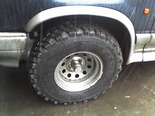

no to założyłem MT-ki.zostałem jednak przy 31".oponki ładne rengery(nalewajki)są jednak trochę większe od AT-ków tej samej firmy.AT miały rozmiar 76cm/23cm a MT 79cm/25cm.różnica niewielka ale szlifierka poszła już w ruch.nie było opcji żeby skręcić koła.od wulkanizatora do domu musiałem dojechać i już po drodze straciłem nadkole :oops: następnie podcinanie zderzaka,progów plastikowych,nadkoli żeby można było skręcać.już jest ok ale jeszcze delikatnie muszę poprawić.następna sprawa to słychać że to są MT-ki.najwięcej hałasu generują przy prędkości 60-80km/h jest tego zaleta bo nie słychać już wentylatora chłodnicy który mnie denerwował-jest zagłuszony :-D teraz zostało przetestować je w terenie.

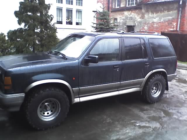

Re: Opony pośrenie AT/MT
2008-03-18, 18:31
miały być fotki,no to one.
narazie auto niewygląda za ciekawie bo za nisko stoi.na AT-kach było ok ale te opony wydają się za duże do tego auta.identyczne wrażenie miałem jak radek przyjechał swoim z 32",jednak po podniesieniu było super.
2008-03-18, 19:07
tak dokladnie to wygladalo u mnie - prawie zero luzu i wielki balon wsadzony w pozostale wolne miejsce :P
ale teraz juz sie prezentuje calkiem przyzwocie wiec sie moge lansowac po miescie :)

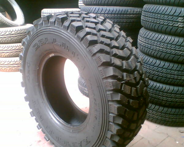

prosze o opinie na temat tej oponki... napalilem sie jak dzieciak i chyba przydal by sie zimny prysznic :-)
producent glob-gun
Model
4X4 SPIDER
Szerokość
265
Profil
70
Średnica
16"
Prędkość
180 Km/h
Nośność
1120 Kg
Sezon
wielosezonowa
Typ pojazdu
4X4
yony
Posty: 445
2008-10-02, 05:26
No sorry, ale 180 to się nie da na tym pojechać na bank :)
Po pierwsze nalewka.
Po drugie... nalewka.
Po trzecie to kopia Simexa. Już tylko z tego powodu bałbym się jechać więcej niż 70 km/h :)
Generalnie znakomita opona na podłoża gliniane. Tragiczna w torfie.
2008-10-02, 23:21
Prędkość
180 Km/h
ciekawe jaki kaskader testował tą oponę przy tej prędkości :P
typowa opona OFF ROAD, czyli na czarne to tylko do 50 km/h, a jak popada to lepiej zostawić auto i iść piechotą bo szybciej i bezpieczniej :P
ale w terenie jak Yony napisał nie lubi torfu
a co do nalewki w teren to raczej nie widzę przeszkód, nie wiem tylko czy warto brać kopię simexa z firmy glob gum, z tego co pamiętam nie polecaja jej (firmy) za bardzo :-/
