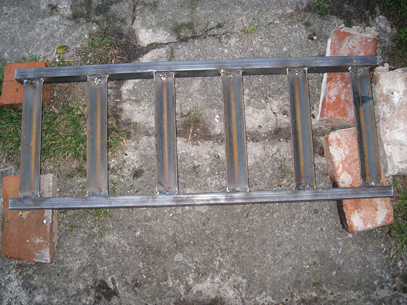

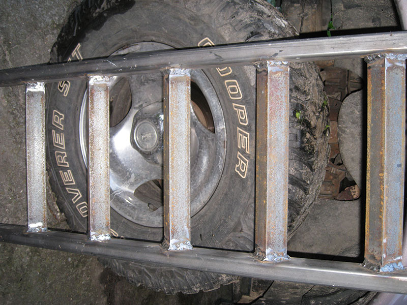

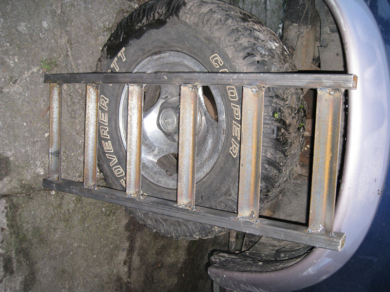

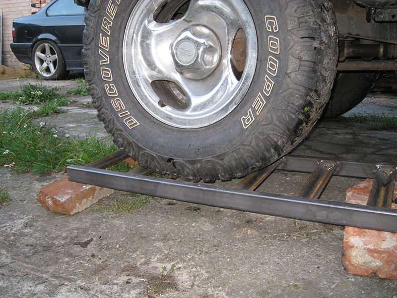

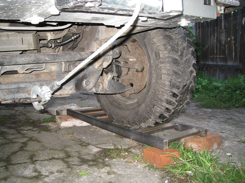

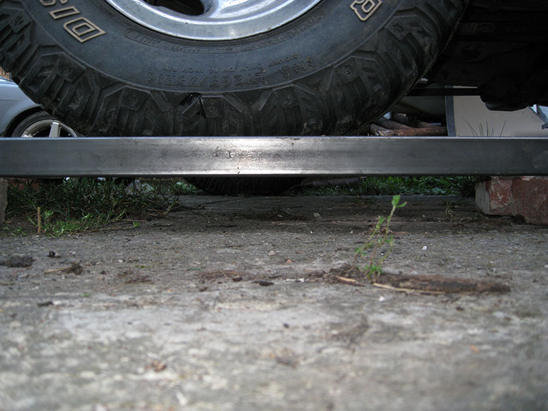

Wyspawałem pierwszą sztukę. Test odbył się w warunkach spartańskich ale nie zauważyłem żadnego ugięcia. Waga myślę że średnia. Wytrzymałość chyba nawet przesadzona, nic niema prawa się to rozejść czy też wygiąć. Test bojowy jak tylko skrzynia ruszy.

Widzę że kątownik zimno - gięty a nie hutniczy - w takim razie to ta strona grzbietowa będzie o wiele łagodniejsza dla opony pomimo rzadziej rozmieszczonych punktów podparcia .
Ten test niestety nie pokazuje wytrzymałości trapu - jedynie podniósł kółko na lekkim wykrzyżu który się mieści w ułamku możliwości skoku zawieszenia.
Aby sprawdzić wytrzymałość i ugięcie tego trapu to połóż go na jakimś pniaku i najedź tak aby drugie przednie koło znalazło się w powietrzu.
Jak bym miał zamiar robić tego typu trapy (a może zrobię jak czas pozwoli bo mam chęć), to będzie kątownik hutniczy i będzie wpuszczany do środka profilu.
Sprawdź tak jak pisałem aż drugie przednie kółko się uniesie na wykrzyżu - to będzie właściwy test, i zapodaj fotki.
Lepiej sprawdzać na sucho niż potem się wkleić i czekać na pomoc...
Gratki za chęci pomysłów, twórczości i działania aby coś zrobić. :-)

Kątownik jest hutniczy. Druga strona jest ostra, 90* bez charakterystycznego dla giętych promienia. Test wykonam jak tylko ogarnę skrzynię bo coś do przodu ma problemy. Myślałem o wpuszczeniu kątowników w profil ale chciałem żeby można było zbudować most przez wsuniecie w ten profil profilu o mniejszych wymiarach (mam już kupiony tylko drugiego trapa nie mam) Docelowo chcę zrobić 4szt, 2 po 1m i 2 po 1,5m. Jeśli się uda będę miał wiele konfiguracji długości od 1m do 3m.
