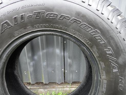

Czy takie wejdą , nie maja białych napisów , czyzby jakas wersja tylko np. letnia?
zajrzyj na drugą stronę opony - może tam się znajdą białe napisy :D
a co do oznaczeń - to masz wyraźne M+S na oponie, więc ciężko ją nazwać letnią.
Pewnie zdjęcie zapożyczone, akurat tej strony.
Ale przecież za napisy białe każdy z nas słono dopłacał. ;-)

Oczywiście JACEK4 że jeżeli trzeba za białe napisy dać wiecej to sie da , tylko chodzilo mi w moim pytaniu , czy ma to znaczenie w rodzaju ,jakosci opony itd. Zdjecie zapozyczone - moze to Ty masz takie koła , to może wiesz jak pasuja 265/75/16 .[/list]

Chodzi o to że te opony mają po jednej stronie napisy białe, a po drugiej takie jak na foto.
Ale wiadomo - białe napisy = + 20 kucy więcej. ;-)
