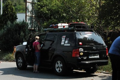

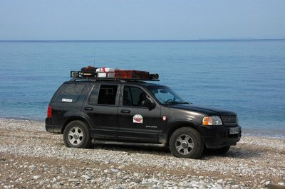

Natchniony pomysłem kolegi kammaj chciałem się pochwalić swoją wersją bagażnika do EXIII.
Przejechałem 5000km (Serbia, Czarnogóra, Albania, Macedonia) nic nie odpadło :) i jeszcze się nadaje na następne wyprawy.
Na przyszły sezon zamontuję jeszcze oświetlenie (nie zdążyłem przed wyjazdem).
Na dachu było: koło zapasowe, baniaki z wodą 2x20ltr, 2 skrzynie transportowe z ekwipunkiem, łopata.
Dodatkowo zamontowałem dach rozwijany (przeciw słoneczny/deszczowy) który naprawdę się sprawił.

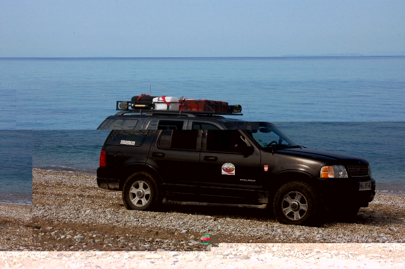

Bagażnik zrobiony z profili 30x30 dół i 25x25 góra, mocowania do relingów wyprofilowane z płaskownika 40x3 (foto 1-2 trochę zabawy "metaloplastyka" szlifierka spawarka wiertarka). Mocowanie do relingów foto 3.
Dodatkowo zrobiłem nóżki (foto 3) ze względu na łukowatość relingów dachowych. Śruba (chyba) 130x8 twardość 8.8 + nakrętka z plastikiem.
Całość pomalowana podkładem i farbą do metali 3V3.
Może w jeszcze przed sezonem uda mi się zrobić oświetlenie.
