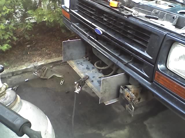

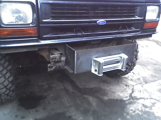

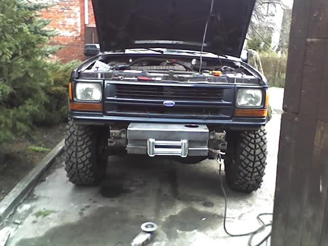

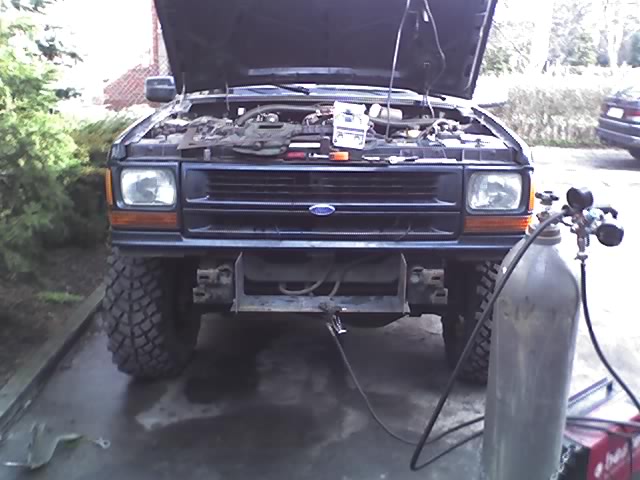

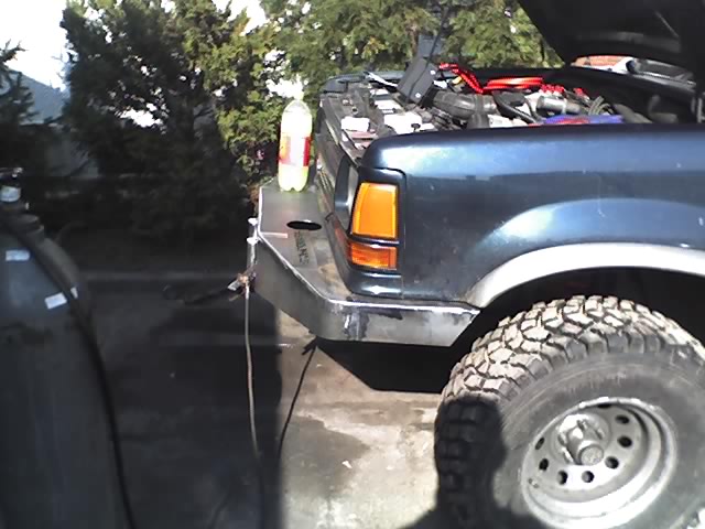

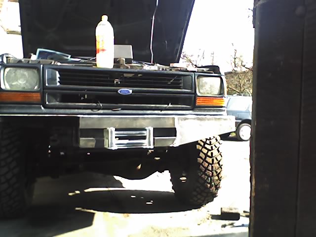

zrobiłem dokładnie odwrotnie niż planowałem w poprzednim poście.podniosłem przód a teraz robię zderzak :-D pomiary jednak były.chłopacy wskoczyli na podłużnce z miejscu zderzaka i auto siadło o 3 cm więc będzie ok.
zacząłem zabawę ze zderzakiem.narazie efekt nie imponuje ale będzie lepiej ;-)

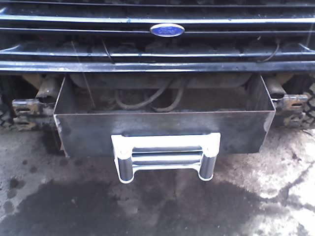

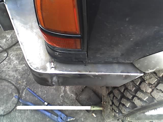

robie cały zderzak z blachy 3mm.planowałem pod wyciągarkę grubszą ale jak zobaczyłem jaka 3-ka jest sztywna to zrezygnowałem ze zbędnego balastu.na dzisiaj jest skrzynka do wyciągarki.
z wycinaniem i spawaniem nie ma dużo roboty ale pomiary,przypasowywanie jest upierdliwe.jutro motania ciąg dalszy.
jak ktoś ma jakieś sugestie co do sposobu budowy to proszę o podpowiedzi.

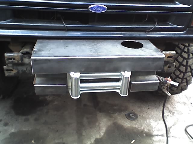

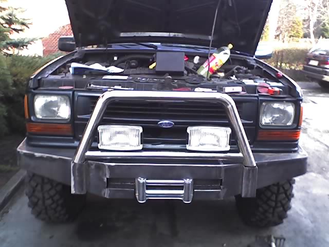

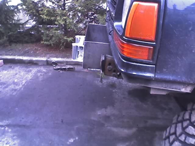

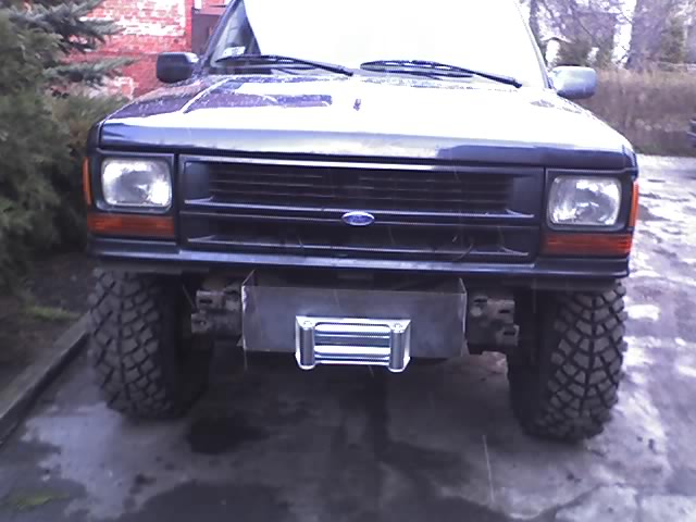

ciąg dalszy motania.nie miałem dzisiaj za dużo czasu,ale po mału to coś zaczyna wyglądać jak zderzak.

no no :) nabiera ksztaltow - co do sugestii to nie bede juz wstawial tych obrazkow - ale fajny jest ten zderzak od bronco :)
czekam z niecierpliwoscia na efekty koncowe :)

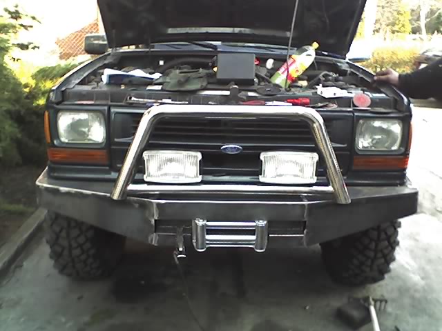

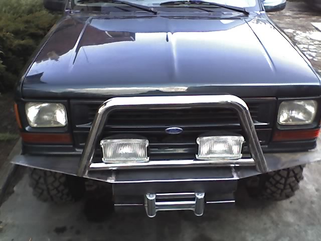

będzie coś podobnego do tego:
robson

wiesz co ci powiem,zderzak jest ...eeeee....-fajny!,po prostu kozacki.

Jestem pod wrazeniem :-)
Jedna tylko uwaga (dla osob ktore niedawno sprowadzaly swoje bryki): samochody pierwszy raz zarejestrowane na terenie RP po 20 pazdziernika 2007 moga (wrecz nawet powinny) nie przejsc przegladu technicznego, gdyz nie ma taki zderzak homologacji...

Nie no super... takie coś właśnie mi się podoba tylko zastanawiam się czy ta trójka nie póści przy pierwszym wyciąganiu... tam są zajerzyste obciążenia...
Ostatnio zmieniony 2008-03-28, 17:23 przez Jankes, łącznie zmieniany 1 raz.
Re: zderzak pudelkowy explo I i II
2008-03-28, 19:57

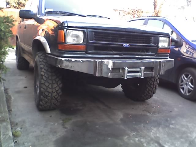

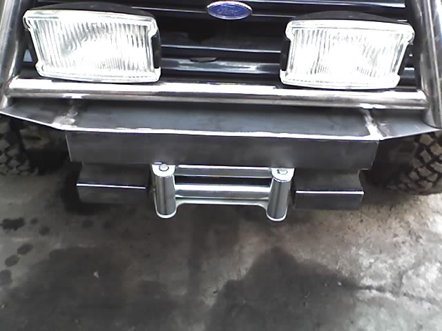

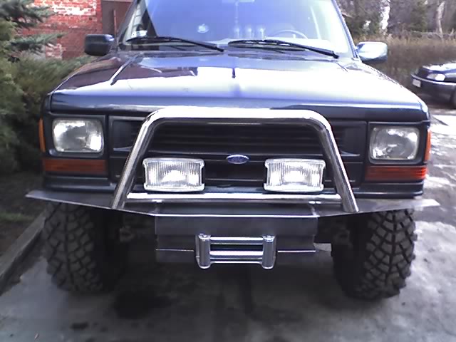

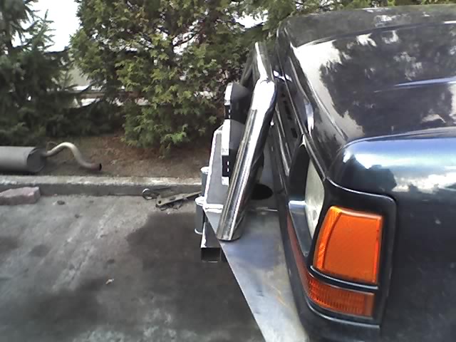

sama blacha by puściła napewno,ale wszystko jest powzmacniane,zrobione "zastrzały",pod wyciągarką a między podłużnicami ramy będzie jeszcze poprzeczka z rury kwadrat 50x50x3,2jak mnie ktoś porządnie szarpnie to mi rame zpod budy wyciągnie a zderzak będzie na swoim miejscu.
dzisiaj znowu trochę pogrzebałem.został jeszcze dół zderzaka do zrobienia,pospawać od wewnętrznej strony,wykończyć i do malowania.

materiał już policzony ale nie wiem ile wyjdzie za cięcie elementów pod wymiar(trochę tego jest)+ przesyłki,marża :-D montaż.jedną sztukę mogłem zrobić(i musiałem)ręcznie,czyli mierzyć,ciąć,szlifować,klnąć bo krzywo,poprawiać ale ewentualne następne muszą być gotowce tylko do pospawania bo z głodu bym umarł.
będą dwa modele do exI i exII.pod wyciągarkę i trochę mniej skomplikowany bez opcji montażu wyciągarki.do ex II za trochę jak zdejmę wymiary karoserii.

Daniel GRATULACJE .Jeżdze po czarnym ,ale dla samego lansu kupie zderzak made in DANIEL -ZDERZAK JEST MALINA .a gdzie wspawasz napis explorer ,który lezy na zderzaku ,czy moze używasz go tylko jako przymiar?Nie poważka suuuper to robisz.

napis wspawam chyba tu :-D
